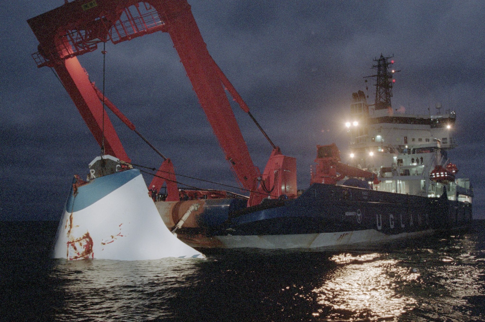

Miksi tämä virallisen tutkimuksen tärkein palanen sulatettaisiin, vaikka olisi mitä salattavaa?
No kun sen tutkimukselle tärkeän viisiirin altlanttilukon pulttikin löydettiin ja viskattiin takaisin mereen.
Virallinen selitys kuulemma tälle todistusaineiston hukkaamiselle oli että ei mahtunut helikopteriin (painaa kymmeniä kiloja)
Visiiriä oli vähän vaikeampi hukata takaisin mereen, joku olisi sen löytänyt kuitenkin uudestaan.
