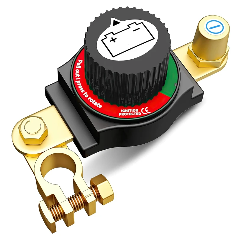

Asensin sitten tommosen kytkimen konehuoneeseen, niin saa helposti auton pois virroista ja akku kestää paljon paremmin!
Suosittelen lämpimästi, jos auto seisoo pidempiä aikoja ja on riittävän tyhmä, ettei haittaa, jos virtoja katkoo. :D
