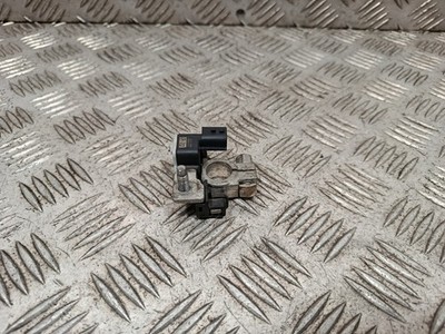

Vaikuttaa siltä että joutuu selvittämään mitä akkumalleja siihen pystyy ohjelmoimaan.
Tuollainen palikka löytyy omastanikin.
Katelin Youtubesta muutaman videon joissa pattereita vaihdettiin mutta niissä ei mainittu koodaamisesta mitään, on mulla onneksi laite jolla sen pystyy tekemään jos tarvis olisi.
Tuollainen normaali 100ah akku kun maksaa ~170e ja EFB taas melkein satasen lisää niin halvempi tietysti houkuttaa.
Jos siinä on start stop niin todennäköisesti joudut uuden akun ohjelmoimaan sinne, laitat sitten minkä tahansa. Suosittelisin itse menemään EFB tai AGM akulla niin se kestääkin tuollaisessa autossa, sillä todennäköisesti siinä on päästönormien takia älykäslataus eli se ei puske sinne akulle jatkuvasti jännitettä, jolloin perinteinen akku ei siinä kestä.
@caddy, 2018 clio ei tarvinnut ohjelmointia vaikka s&s ja EFB akku.
En tunne pakuja, mutta siinäkin on samanlainen akun mittausanturi kuin @Viliz03 viestissä.
