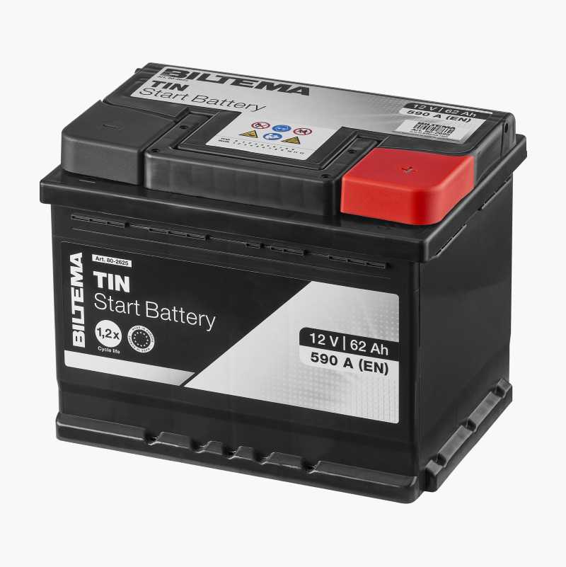

Onko täälä porukalla kyykännyt näillä keleillä bilteman tin akut, ne uudemmat mustat? Täällä mennyt 1x 1v vanha hopeinen vaihtoon jo tammikuussa ja toinen musta meni nyt kuun alussa. Oli selkeästi jo heikko ja -25 ei jaksanut pyörittää vaikka täynnä. Uudempi yksilö jaksoi kyllä -25 jotenkin mutta ei vakuuta oikein.

Mikä auto? Noita tin akkuja pitäisi käyttää vain niille suunnitelluissa. Vaatii kylmässä 16 V ja jos auto antaa vain 14 V niin siinä vika.
Tin akulle suunniteltu auto? Millä valmistajalla näitä on? Kun katsoo tuolta vaikka BMW osanumeroita, niin niiden perusteella tuon sanovat sopivan 70-80 luvun bemareihin. Ei mahtanut silloin olla noista tin akuista vielä tietoakaan. Tuotesivuilla on mainittu vain maksimi latausjännite 16V, eli tuota ei saisi ylittää. Suositellusta jännitteestä ei näkynyt mitään mainintaa. Perinteisellä lyijyakulla lämpötila kompensaatio on riippuen valmistajasta yleensä 3-5mV/°C/kenno. Yleensä valmistajat ilmoittaa noille akuille latausjännitteeksi syklisessä käytössä ~14.4V-14.8V @25C. Kun akku on täynnä niin jännitettä pitäisi laskea. Eli akun ollessa -30C pitäisi nostaa latausjännitettä jonnekkin ~15-16V riippuen miltä valmistajalta kysyt. Vanhemmissa autoissa harvoin on älykästä latausta, joten latausjännite nyt on jotain ~13.6-15v välillä. Alle 14V ei tahdo saada pakkasella akkua täyteen, joten tämän talven kaltaisina talvina voi olla ongelmia luvassa auton käynnistyksen kanssa. AGM jne. sitten omat lataus jännitteensä.
Saab 9-5. Kyllä tuo täynnä pysyy, kysymys on edelleen siitä kyvystä antaa sitä virtaa 30 pakkasessa, ei siitä onko sitä siellä akussa vai ei.
Tin akku vastaa ihan normaalia akkua ja toimii kyllä autossa kuin autossa, en vain tiedä onko noilla millainen kyky antaa tota kylmävirtaa.
Bilteman sivujen ominaisuustaulukot kannattaa unohtaa, niiden mukaanhan tota saisi ladatakkin vain 18a virralla...

Veikkaan vähän ettei tuossa akussa vaan riitä CCA -30c. Tämän takia itse yleensä olen heittänyt talviautoon sen isoimman akun mitä sopii paikalleen. Kesäautossa menee pienikin akku. Toki starttikin voi olla jo ehtoo puolella, toki kannattaa liitokset tarkistaa ettei ole hapettumaan ja ovat tiukat. Maakaapeleitakin on autoissa hapantunut. Itsellä ei ole saabista kokemuksia.
