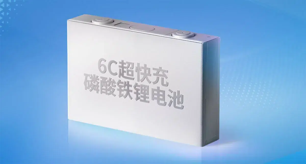

Nyt julkaistiin ensimmäinen huippunopea 10C/1 MW lataava henkilöauto, joten kuorma-autojen lataustehoon ei kannata vertailla.
Maailman ensimmäinen 4C-EV -akku julkaistiin 08/2023:
Sillä pääsi henkilöautoluokassa 0,3-0,5 MW -tasolle.
Ensimmäinen 6C-EV -akku julkaistiin 09/2024:
Sekään ei henkilöautoakuissa riittänyt yhteen megawattiin.
Vasta nyt 03/2025 tuli ensimmäinen 10C, millä 1 MW tuli mahdolliseksi henkilöautossa.
Henkilöautokokoisten akkujen MW-lataus ei siis ole ollut kiinni autonvalmistajan priorisoinneista tai puuttuvasta latausinfrasta, vaan siitä, että niin nopeita henkilöautokäyttöön sopivia NMC-/LFP -akkuja ei yksinkertaisesti ole ollut saatavilla (LTO olisi liian raskas ja kallis).
