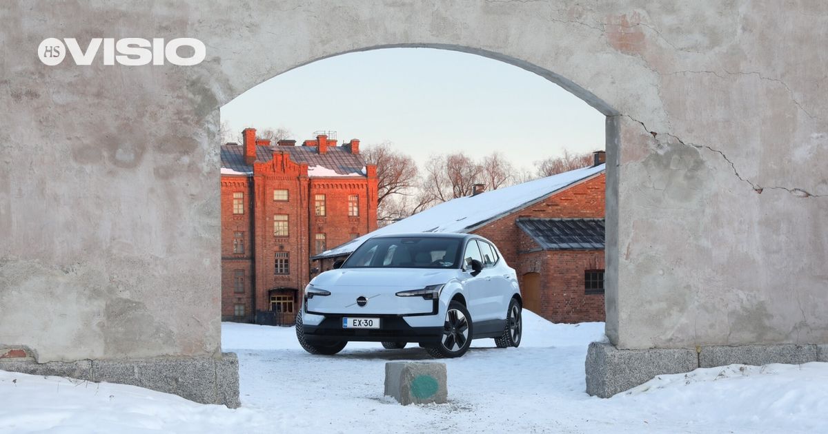

HS lyttää EX30:n arviossaan: Kiihtyy hyvin ja äänieristys on kunnossa mutta muilta osin laatu ei vastaa hintaa.
HS:n toimittajalla kuulossa vikaa? Uusimmassa TM:n talvivertailunumerossa EX30 osoittautui 2 desibeliä meluisammaksi kuin esim. MG4 luxury ja 6db meluisammaksi kuin meluttomin bemari. Mittaukset 80km/h nopeudella joten arvattavissa on että moottoritiellä EX30:ssa tarvitsee kuulosuojaimia.
No sehän ihan riippuu mitä testataan ja missä. Kyllähän esim. Björnin talvitesteissä MG4 Xpower on 1,2db hiljaisempi kuin Model 3 performance, joten taitaa ne kuulosuojaimet olla Model3:llakin tarpeen (tuokin siis 80km/h testissä).
No ei riipu. Meluisa kippo on meluisa kippo vaikka voissa paistaisi, eikä se riipu testaajasta tai missä testataan. SamassaTM:n testissä MG4 Luxury pesi myös Model kolmosen yhdellä desibelillä. BTW Pitää vaan ihmetellä kuinka paskoja melutoosia vanhat Model 3:set ovat kun highland mallin parempaa äänieristystä on ihasteltu merkittävänä parannuksena vanhaan versioon verrattuna.
Desibelit ilman taajuuskirjoa on vähän meh tietoa. Ensinnäkin ihmiskorvalla on vaikea erotella saman taajuuden 82dB ääntä ja 83dB ääntä. Kumpikin kuulostaa samalle. Vaatii harjaantunutta korvaa ja toistoja että ero realisoituu korvissa (ja aivoissa). Toisaalta 3Hz - 25Hz taajuusalueella eli semmoiset matalat renkaiden kumahdukset ja alusta värähtelyt voi olla vaikka 90dB mutta silti pidät menoa miellyttävän hiljaisena kun taas toisen auton 90dB kimakka pellin räminä käy korviin niin että autosta on pakko poistua äkkiä ettei tule kuulovauriota.
Eli "80dB auto" voi olla ihmiskorvaan hiljaisempi mitä "74dB auto". Omassa olohuoneessa 110dB basson murahdus on miellyttävä ja tanakka jota voi kuunnella tuon tuosta ja tuntuukin vielä höpölle. 110dB 1kHz ääntä niin hakkaan vasaralla audiojärjestelmän virtanappia pohjaan että se loppuisi.
