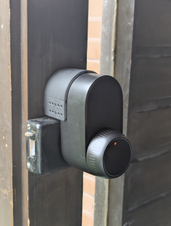

Onko kellään kokemuksia Yalen Smart Code Handlesta? Tuollainen mietinnässä terassin oveen.
On kokemusta. Ollut nyt muutaman vuoden terassin ovessa betatestin jäljiltä. Ihan OK vekotus ja ehkä isoimpana ärsytyksen aiheena ärsyttävä patteriruuvin sijoituspaikka. Ainakin betaversion ruuvi on ovea vasten ja vaatii erikoismallisen L-muotoisen ruuvarin.
Onko se siis pitkäsalpainen ovi? Aika ohuelti löytyy tuosta mitään infoa. Ilmeisesti uusi tuote meillä Suomessa. Olisi itselläkin tarve tällaiselle, kun on vain yksi normaali ovi ja kaksi terassin ovea, joihin ei perus linus/doormanit mene. En jaksaisi koko ovea vaihtaa ja jos tällä saisi lukituksen auki ulkoa, niin olisi kyllä pelastus.
Joo, pitkäsalpa jossa molemmilla puolilla ovea kahva. Tuohan ei sitä pitkäsalpaa avaa eli vaatii kahvasta avaamista.

Mahdollistaa, mutta silloin se on sellainen tuplalukko ratkaisu. Ovea ei saa auki ilman, että avaa avaimella sekä appista (jos sitä kautta on myös lukinnut oven). Meillä se on asennettu juuri tuolla tavalla ja suoraan sanottuna tuota Yalen lukitusta tulee harvemmin käytettyä.
Hyvä myös huomioida, että tuo koodipuoli kuuluu asentaa asunnon sisäpuolelle. Näin ainakin silloin kun betatestasin tuota ja omasta mielestä se on vähän erikoinen ratkaisu. Harvemmin on tarvetta lukita ihmisiä asuntoon sisälle ja jos lukosta loppuu paristot niin ulos ei pääse kuin väkivalloin.

Eiks ton pointti oo olla vähän niinkuin linus mutta terassin ovelle?
Itse ajattelin sitä tuollaiseen pitkäsalpaiseen takapihan terassin oveen, jossa ei ole lukkoa ulkopuolella. Ei ole sinänsä väliä, vaikkei joskus pääsiskään sisään/ulos jos akku loppuu. Tarkoitus olisi olla edes joku tapa miten päästä sisään jos etuoven doorman kuoleentuu syystä tahi toisesta. Jos molemmat leipoo samaan aikaan, niin se on sitten tarkoitettu niin 🙂 Täytyypä varmaan ottaa tuollainen testiin.
Tavallaan mutta Linus aukeaa ilman koodia sisäpuolelta. Itse kaipaisin tuohon jotain helpompaa tapaa avata lukitus sisäpuolelta kuin kuusinumeroista koodia. Harvemmin oikeasti tarvetta pitää terassin ovea tuolla tavalla takalukossa.
Kyllä se siihen toimii. Lisäksi ihan näppärää kun oven aukaisut, lukitukset ja jos ovi on jäänyt auki näkyvät appissa samalla tavalla kuin Doormanin kanssa.
