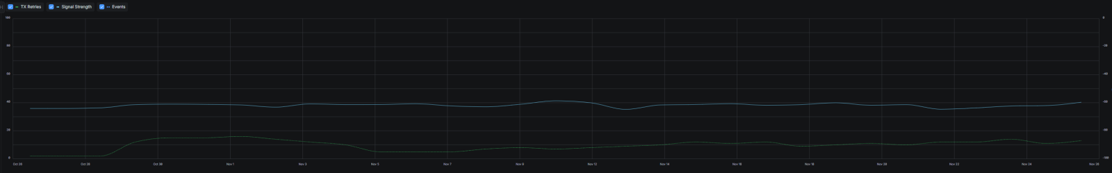

Kai tämä on takuukeissi? Kyseessä 31.3.2025 ostettu (ehkä touko-kesäkuussa käyttöön otettu) Yale Linus L2.
Ympyröityinä parhaat arvaukset päivistä, jolloin tullut ilmoitus latauksen jälkeen ensimmäisen kerran.
Voi olla, että ongelma ei korjaannu vaihtamalla akkua ja/tai Linusta. Noi akun syönnit johtuu monesti Linusin ja langattoman reitittimen yhteensopimattomuudesta. Ihmeellistä sinänsä koska kai noiden nyt molempien pitäisi jonkunmoiset standardit täyttää. Mä kokeilisin ensin pudottaa wifin Linusista pois ja katsoisin kuinka akku sen jälkeen kuluu. Jos tuo akun kulutus liittyy selkeästi wifiin, niin sitten Yale-tukeen ilmoitusta yhteensopimattomasta reitittimestä, josko korjaisivat ohjelmistopäivityksellä.
Voi johtua myös wifin etsimisestä ja signaalin heikkoudesta. Itsellä on wifi-purkki keskellä taloa, ulko-ovelle matkaa ehkä noin 10-13 metriä, suora yhteys ei kuitekaan. 10 vuotta vanhalla Wifi5 -purkilla kadotti yhteyden tuon tuosta, vaihdoin nykyaikasempaan wifi6-purkkiin. Nyt ei kadota enää yhteyttä, mutta signaali edelleen heikohko. Akku kestää siinä parin kk välillä.
Wifin tekee Ubiquiti U7 Pro XG, joka sijaitsee katossa vajaan viiden metrin päässä ovesta (huonekorkeus 2,7m). Tuskin huonosta signaalista siis ohtuu.
Pitääkö mennä Ubiquiti-ketjuun kyselemään vai osaako joku täällä kertoa mahdollisia säätötarpeita Ubiquitille?

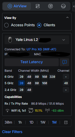

Yalen appista näkee miten hyvä wifi-signaali on.
Appin mukaan signaalin voimakkuuden pitää olla vähintään -65 dB.
Jos sinulla on myös Ubiquitin reititin, niin sieltä päästä voi myös tutkia mitä Network-ohjelma kertoo tukarin ja Yalen välisestä wifi-yhteydestä.
Näkyy onko esim. tullut paljon tiedon lähetysvirheitä jne.
Voiko näistä päätellä mitään?

@Cumbo kuvasta päätellen Yale käyttää wifissä 5 GHz taajuutta, mutta signaali on silti kohtalainen. Uudelleen lähetyksiä on n. 15%, joka on hiukan paljon.
Voisit kokeilla yhdistää Yalen 2,4 GHz taajuudella; se kantaa paremmin.
Nuo Yalen tuen ohjeet toki kannattaa ensin kokeilla.
