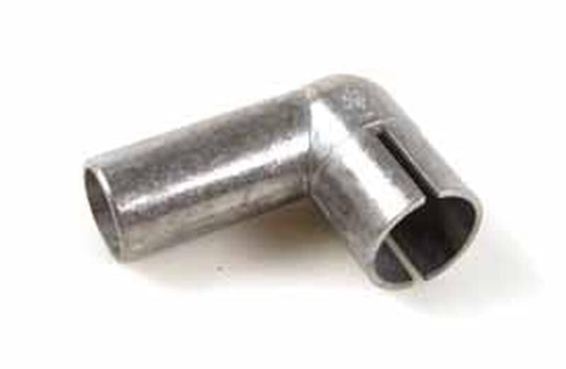

Saakohan tämmöistä 22mm webaston pakoputken käyrää mistään halvemmalla, kuin 30€? :poop:
Kuparikäyrän laitoin viimeksi ja se lahotti pakoputken kahdessa vuodessa. Motonetista ostettu tarvikeputki ei ole aivan niin taipuisaa, kuin alkuperäinen, niin vaatii moisen lähtöön.

Pakoputki on aivan kuraa. Yhtään tiukempaan mutkaan taivuttaessa purkautuu kuin kauralyhde. Webaston/eberspächerin putkea taivuttaessa ko. ongelmaa ei ole.
