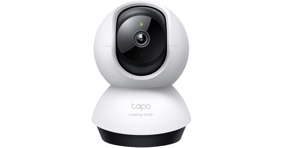

Halpa kamera? Telialta näkyy saavan Tapo C500 39€ tai C220 25€ + 5€ postikulut.
Oikeasti tarvetta ei ole mutta katselen kameraa jonka voisi laittaa vanhaan kesämökkikäytössä olevaan maataloon ja josta voisi katsella ympäriinsä jos siltä tuntuu. Netti hoituu tällä hetkellä Telian prepaidilla jossa laskutus on sentin megatavu mutta maksimi 0.99€/päivä.
-Jos kuvaa ei etäkatsele ja tallentaa vain kortille lähettävätkö nuo Tapot useita megatavuja dataa?
- Ilmeisesti Tapot eivät vaadi mitään kuukausimaksuja eivätkä tukiasemia?
-Onko jotain muita alle 50€ suosituksia kuin nuo kaksi Telian Tapoa?
-Minkälaiset virtalähteet ja kuinka pitkät virtajohdot näissä tapoissa on? Mainoskuvissa nämä mystisesti toimivat aina ilman virtajohtoja.
-Löytyykö mitään halpaa kameraa jonka kuvaa voisi katsoa Windows koneella? Nämä tapot ilmeisesti lähettävät kuvaa vain Tapon sovellukseen.

Netin tarvit mökille, no sehän sulla on jo. Noista datan määristä en osaa sanoa mitään. Itsellä tuo C500 ja C310. Johdon pituus muistaakseni 3m. Olihan täällä joku pistänyt johdon poikki ja jatkanut aika reippaasti.
Kk maksut vain jos käytät pilvipalveluja, muuten muistikortilla.
VLC playerilla saat kuvan kotikoneelle, vaikkei sitä tapo kerrokkaan. Youtubesta löytyy ohjeet - sekä myös täältä kun selailee useamman sivun taaksepäin.

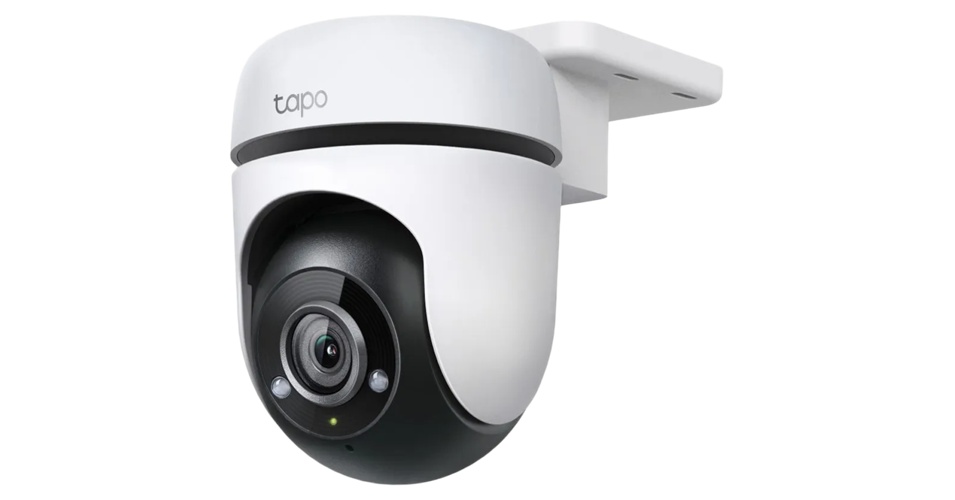

Onko kellään kokemusta Tapon sisäkameroiden käyttämisestä pakkasessa? Ajatus olisi pistää suljetulle kuistille jossa on suojassa kosteudelta mutta jossa lämpötila on suunnilleen sama kuin ulkona.
Sisäkameroiden (C220) speksit sanovat että käyttölämpötila on 0 - +40C kun ulkokameroiden (C500) sanovat että -30C - +60C. Onko joku kokeillut onko noissa sisäkameroissa todella jotain mikä ei toimi pakkasella?

Reolinkin vastaavilla olen kokeillut. Olivat kuistilla sateessa suojassa.
Ainakin sen yhden talven toimivat hyvin mitä siinä olivat
