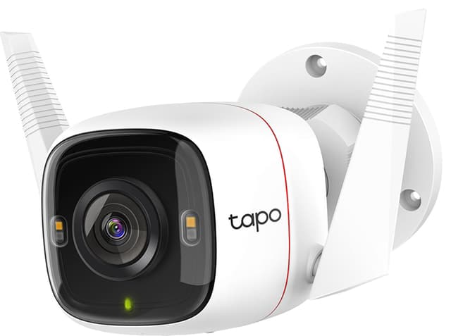

Gigantissa halpa tapo c320ws. Tuossa se hyvä ominaisuus että saa turhat kuvat pois. Jos liiketunnistus päällä niin ottaa talvella paljon kuvia sateesta, lumi räntä. Tuon saa pois kun liiketunnistus pois päältä ja päälle jättää henkilö ja ajoneuvo tunnistus.

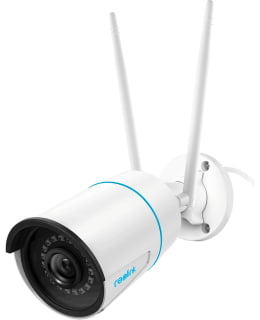

Minulla on myös tämä reolink W320. Tässä en saanut liikeasetusta sellaiseksi että ei reagoisi sateeseen. Tämä ottaa lumi/räntäsateesta pimeän aikaan jatkuvasti kuvia. Kamera on taivasalla eli ei missään suojassa. Reolinkissa parempi wifi kantavuus mutta tapon olen saanut toimimaan järkevämmin.
Itsellä noita Reolink RLC-510WA kaksin kappalein mökillä räystään alla, eikä reagoi sateeseen vaikka kovalla sateella vesi lentää katolta yli räystäskourusta. Hyviä kameroita kuvanlaadun ja tunnistuksen osalta. Ollut pari vuotta jo 12V aurinkopaneelijärjestelmässä ongelmitta.

Mulla on tuosta se vanhempi malli, olisko RLC-511W tms. Se ei myöskään reagoi sateeseen/räntään turhan herkästi, mutta omenapuun varjo aktivoi sen vähän hölmösti. Mulla on myös Trackmix wifi, joka taas aktivoituu (pimeällä) tihkusateeseenkin. Asetuksia siinä on niin helvetisti ja helvetisti niitä on säädettykin, mutta ilman merkittävää tulosta. Muissa liikeentunnistuksissa ja valoisalla se onnistuu kuitenkin esimerkillisesti. Siinähän on säädettävää ainakin liikkeen koon, etäisyyden, kuvassa viipymisen, kellonajan ja ties minkä fyysisen habituksen mukaan. Varmaan joku toimiva combo jäänyt älyämättä kokeilla. Eli se siitä "älykkyydestä" millä näitä aina markkinoidaan :p
Mä ostin erillisen IR-lampun vähän sivusta valaisemaan, niin toi ongelma poistui täysin ja voi herkkyyden pitää maksimilla, jää takapihalla vipeltävät hiiret, päästäiset ja sammakotkin kuvaan.
