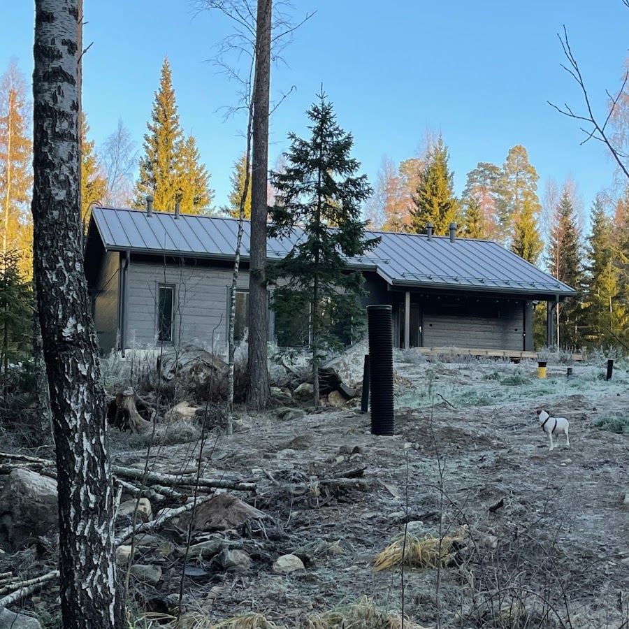

Tällä hetkellä raksalla on vesieristykset tehty ja laatoitukset käynnissä kylppärissä ja kodinhoitohuoneessa.
Mitään en hirsirakentamisesta tiedä, joten kysyn että miten laatoitus yms hoidetaan niin ettei se hajoa elävän (=kasaan painuvan) rungon takia?
Laatat kiinnitetään ei painuviin rakenteisiin esim kosteissa tiloissa on lattian päälle tuleviin harkkoseiniin. Jos on hirsi seinälle tarkoitus laittaa niin väliin tulee koolaus liukuvalla kiinnityksellä. Suoraan seinään kiinni ei laiteta.
