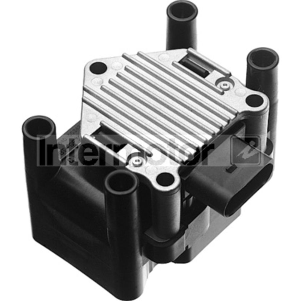

Itsellä CBZB moottori myös. Tsekkaa sytytyspuola ja johdot, sylinteri 3:n johtoon kerääntyy korroosiota/rähmää ajan myötä koska se sijaitsee turboahtimen suojalevyn lähellä. (Suurin rasitus tässä)
Itsellä tuli paikattua puola ja johdot 141tkm.
Onko sinulla mitään tietoa, milloin nuo oli paikattu?
Puola: BREMI Sytytyspuola 12V 11731 - AK24.fi
Johdot: TOPRAN Sytytysjohtosarja 116 416 - AK24.fi
Sytytystulpat: BOSCH Sytytystulppa Iridium 0 242 240 665 - AK24.fi
Tulppapihdit: Vetopihdit sytytystulpille
Lisätietoa: 1.2 TSI small dips in power? - UK-POLOS.NET - THE VW Polo Forum
3. sylinterin tulpanjohto petti n. 2kk sitten. Vaihdoin kaikki tulpanjohjot Motonetistä ostettuun johtosarjaan.
Pitää nyt odottaa, että tulee pidempää matkaa tuolla ajettua, on melko satunnainen ongelma.
Kai tuo puola on paikattu myös? Motonetistä saa, jos ei virosta halua tilailla.
Tarkoitat varmaan vaihdettu? En nyt ihan heti ole vaihtamassa, tapana on vaihtaa vain hajonneiksi todettuja osia.
Laittamassasi linkissä oli kerrottu vastusarvoja puolalle.
Mutta miten ne mitataan ja mitä se vastusarvo tarkoittaa puolan toiminnan kannalta?
Perinteisessa puolassa ensiökäämin vastuksen mittaamalla saa tietää onko puola tarkoitettu käytettäväksi etuvastuksen kanssa vai suoraan, mutta tuossa lienee mukana jokin ohjauslaite, jos vastus on kilo-ohmeja.
