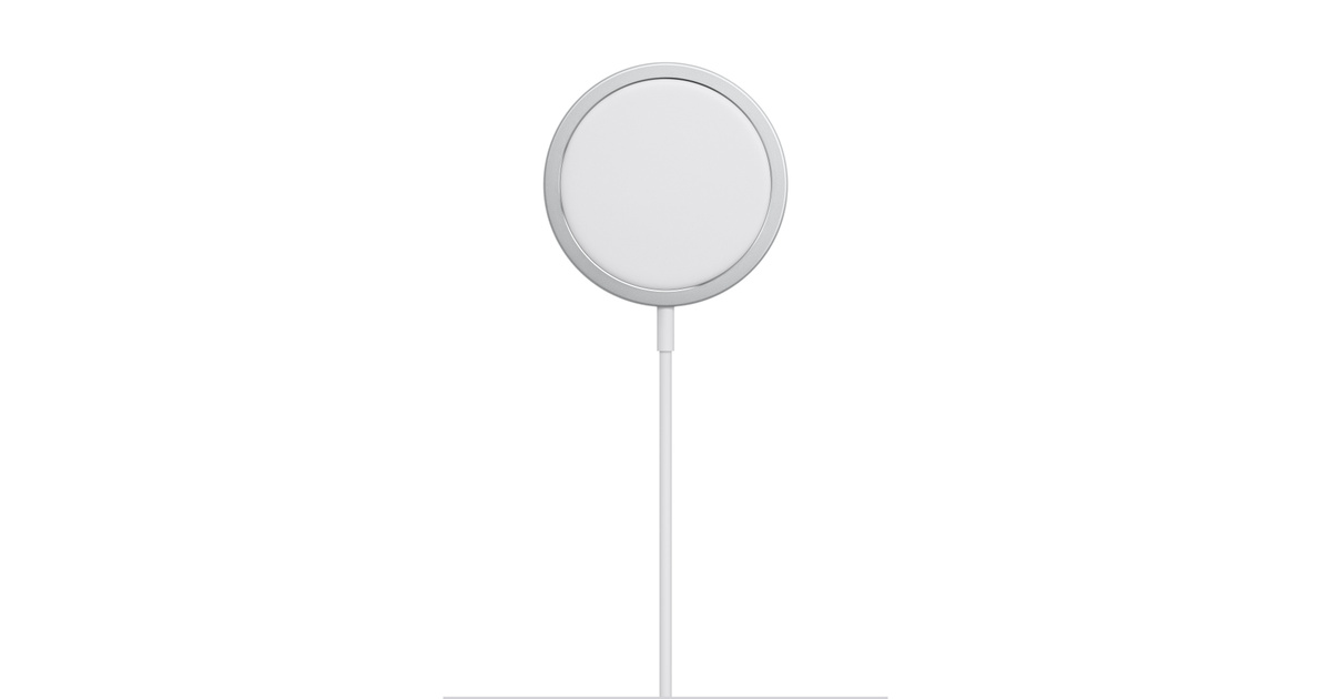

Ootko kokeillut tätä? Tukee siis myös aivan normaalia Qi-latausta. Ei oo itsellä kokemusta mutta olettaisin että äänetön olis.
En ole kokeillut tuota kyseistä laturia, enkä tiennyt sen olevan Qi-yhteensopiva. Ennen olisin itsekin olettanut langattomien laturien olevan käytännössä äänettömiä, varsinkin Samsungin laitteen. Joka tapauksessa jo ulkonäkönsä vuoksi en ole siitä kiinnostunut.
