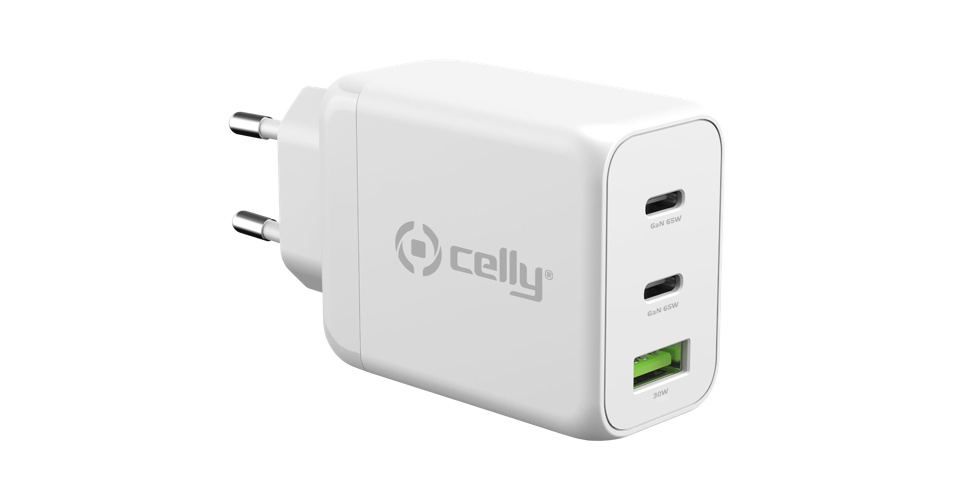

Jos joku etsii Samsungin SFC pikalatausta tukevaa 65W laturia, niin Cellyn uutuus tukee SFC 2.0 ominaisuutta, vaikkei sitä missään luekaan (PPS PD). Kunhan vaan 5A kaapelilla laittaa kiinni.
