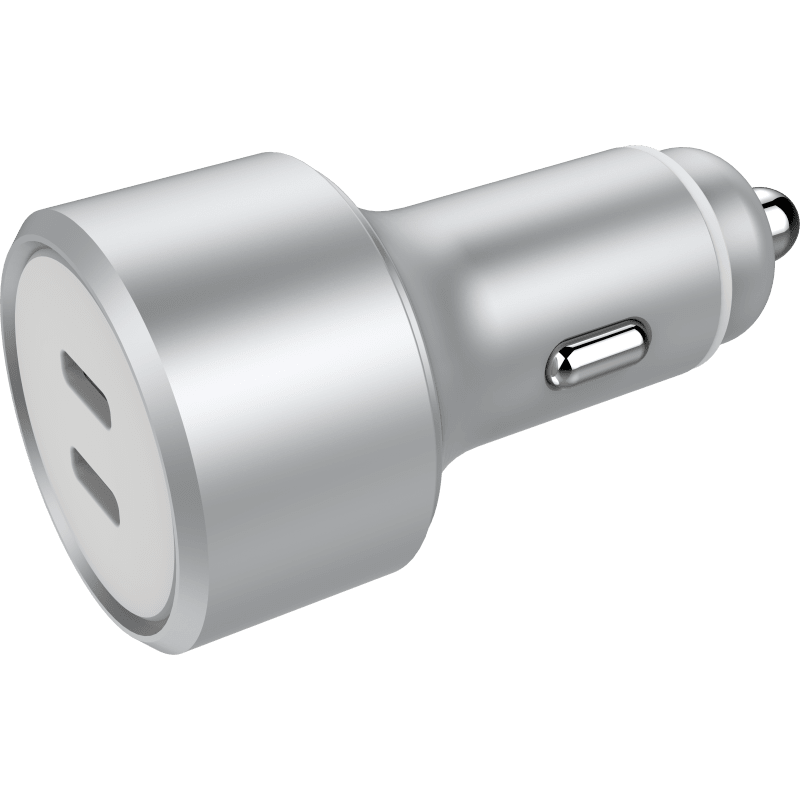

Siskolle autoon uutta laturia haussa. Ladattavat laitteet iPhone XR ja 11 eli mielellään USB PD standardin mukainen laturi pitäisi löytää kahdella portilla. Koko saisi olla mahdollisimman pieni.
Onko täällä kokemuksia näistä?
Tämä Anker nyt tuli ainakin vastaan, mutta on ehkä turhaan iso mötikkä
Dna:lla on tällainen itselle tuntematon merkki, onkohan mistään kotoisin?
Amazon kelpaa myös ostopaikkana ja siellä olisi myös tällainen, itselle tuntematon merkki taas epäilyttää, mutta koko olisi pienempi
Ja ehdotuksia USB-C - Lightning latausjohdoista myöskin otan vastaan. Ikean piuha nyt lähinnä ollut mielessä, kun pituus sopiva 1.5m ja omassa käytössä ainakin toiminut. Amazonin valikoima kelpaa näissäkin.
