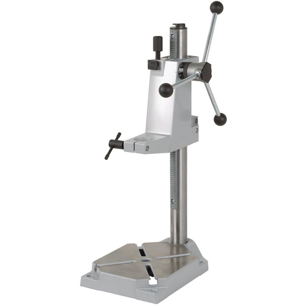

Olet ilmeisesti saanut reiät porattua ensimmäisiin reikiin suoraan. Sekään ei ole ihan helppo käsivaralta kun seinä 24cm paksu. Itse tulisi varmaan hommattua tälläinen teline ja kiinnitettyä seinään jotenkin niin, että saa helposti porattua suoraan. Sitten joko tuolla patentilla kiertää koko suorakaiteen vaikka 10-15mm puuporalla ja viimeistelee taltalla, multicutterilla tai sitten sillä pyörösahalla myös välissä. Etköhän viimeistään viimeisen reiän kohdalla ole oppinut mikä tapa alkaa olemaan hyvä.
eikö ton telineen hinnalla ala melkeen saamaan jo oikeita pylväsporakoneita.
