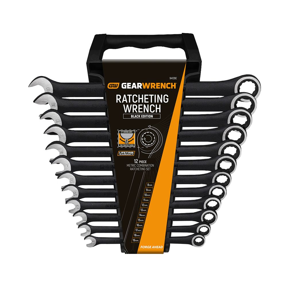

Onko näistä lenkeistä/merkistä kokemuksia;
Ihan perus käyttöön etsin settiä, ei 8h/365 käyttöön :D
Kyllä nuo ovat olleet pakissa muutoman vuoden. Ihan OK laatu eli eivät ole hajonneet, tosin jos jokin pitää vaantää tiukkaan niin räikkälenkki ei ole siihen oikea työkalu.
Avainten muotoilu ei ole sieltä hoikimmasta päästä. Lisäksi räikkäpäätä ei ole taivutettu yhtään, joka lienee se suurin puute. Jos nyt ostaisin niin etsisin mallin jossa räikkäpäätä on taivutettu vähän.
Taivutus tietysti edellyttää räikkään myös suunnanvaihtoa..
Minkähän takia räikkiinkin pitää muotoilla 12-kulmainen tartunta. Tuossakin näyttäisi olevan vielä erittäin pyöreäkulmainen eli käsittelee mutteria kaikkea muuta kuin hellävaraisesti.
Eiköhän se ole näillä puheilla parempi jättää kauppaan :D Kiitoksia molemmille.
Mihin tämä väite perustuu, pyöreäkulmainen kiinnitys ei olisi hellä mutterille? Toisekseen, missä tilanteessa käytät räikkälenkkiä niin suurella voimalla, että se vaurioittaa mutteria?
Perus statiikkaan, kun kulman pyöreys siirtää voiman kohdistumispistettä lähemmäs mutterin kyljen keskipistettä. Toisin sanoen varsi lyhenee ja pintapaine kasvaa, mikä on omiaan muljauttamaan mutterin rikki. Tämä siis erityisesti 12-kulmaisessa avaimessa.
Jokainen ahtaassa paikassa oleva jumiutunut mutteri on potentiaalinen kohde.
En näe miksi 12-kulmainen tartunta ei olisi parempi kaikkiin työkaluihin, joissa ei ole tarkoitus maksimoida vääntömomentin kestoa.
Miksi 12-kulmainen olisi parempi mihinkään räikälliseen vehkeeseen? Tavoitteena on aina saada mutterit ja ruuvit ehjänä auki, jolloin on syytä käyttää kaikki helpot keinot tämän varmistamiseen. Sanoisin, että 6-kulmainen avain 6-kulmaiselle mutterille on kaikista helpoin keino.
En nyt pääse ihan sun ajatuksenjuoksuun kiinni, jos haluat maksimoida tämän varren pituuden niin eihän sillä ole mitään merkitystä, että onko se avain 6 vai 12 kulmainen - 12-kulmaisellahan sen on nimenomaan pakko olla pidempi, mitä se voi olla 6-kulmaisella. Mutta sillä on merkitystä, että mitä enemmän maksimoit varren pituutta, sitä pienempi murtopinta-ala (kuvassa punainen viiva) sulla on ja sitä helpommin se mutteri muljaantuu. Ja terävällä geometriallahan nimenomaan tulee niitä isoja pinta-paineita, eihän voimahylsyissäkään ole yhtään terävää särmää vaan kaikki pinnat on pyöristetty.
Ne kuuluu/kannattaa avata ensin kiinteällä avaimella, niin voi 100 € räikkälenkkisarjan sijaan käyttää vaikka 7 € Parksiden sarjaan.
Sen käytettävyys on parempi, koska se menee aina heti paikoilleen. Tietenkin jos pääasiallinen käyttö räikkälenkeille on ruostuneiden pulttien löysääminen, niin sillon kannattaa ostaa 6-kulmainen setti joltain ammattimerkiltä.
Kuvaan pitäisi piirtää ennen kaikkea se 12-kulmainen pyöristetty lenkki, jotta näkee millaisia viivakuormia se tekee. Jostain kumman syystä voimahylsytkin on 6-kulmaisia, vaikka 12-kulmaisina ne voitaisiin tehdä kevyemmiksi (=halvemmalla).
Joopajoo. Päräyttää pyssyllä tai hylsyllä+räikällä auki, jos tilasta ei kerran ole puutetta. Suotta siinä alkaa räikkälenkin kanssa sellaisessa paikassa tupsamaan.
Pidän kyllä huolen, ettei minun pakkiin eksy 12-kulmaisia räikkälenkkejä eikä hylsyjä.
Kannattaa noita olla yksi setti lyhyinä ja pitkinä varalla.
T. Nimimerkillä hitotti lähteä kesken kiihkeimmän remontinkorjuun metsästämään 12 kulmaisia hylsyjä.
Kerro toki mihin niitä tarvitsee. Mieluusti räikkälenkin kontekstissa.
No piirrä, niin muutkin ymmärtää mitä tarkoitat. Ctrl+shift+S voit ottaa screenshotin mun kuvasta ja piirtää suoraan siihen. Voimahylsyt, ja muutkin vääntimet, missä halutaan maksimi momentinkesto, on 6 kulmaisia sen takia, että se vääntää muualtakin kuin sieltä kuusiokannan kärjestä. Halvassa räikkälenkissä tavoite ei kuitenkaan ole maksimi momentin kesto.
Siis täähän oli sun ittes keksimä skenaario missä sitä tilaa ei ole, ja nyt oot avaamassa sitä pulttikoneella :confused:
Saavutettiin siis konsensus siitä, että 6-kulmainen vääntiö on kestävämpi:thumbsup:
Aino löydetty etu 12-kulmaisuudesta taas on se, että se menee todennäkösemmin oikeassa asennussa mutteriin. Ts. niin marginaalinen hyöty, ettei voida puhua hyödystä ollenkaan.
Tuollaista piparinmuotoista asiaa en jaksa juuri nyt tähän alkaa piirtää, kun tällä koneella ei ole sopivaa ohjelmaa. Ehkä toisella koneella myöhemmin..
Juuri näin. Skenaariossa ei ollut tilaa ja siksi tarvittiin räikkälenkkiä. Sinä siirsit maalitolppia ja kehotit avaamaan ensin muilla työkaluilla, johon minä jatkoin, että jos kerran tilaa on, niin voi käyttää enemmän tilaa vaativia työkaluja.
