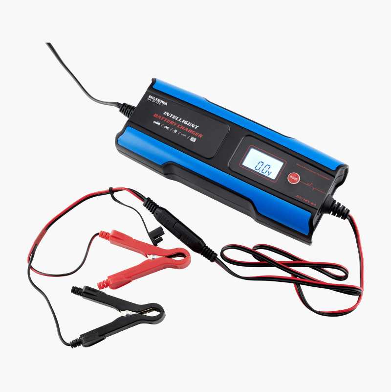

Onko kokemuksia hyvistä ja edullisista akkulatureista?
Oma 10v vanha CRX päätti mennä mykäksi kesken akunlatauksen.
Onko esim. tälläinen Puuilon Pitstone älylaturi mistään kotoisin vai pitääkö lyödä enemmän euroja tiskiin?
Ehkä CTEK ei kuulu enää kategoriaan edullinen, mutta sellainen on ollut nyt reilu 10 vuotta. Ensimmäinen hajosi (painikkeet lakkasivat toimimasta) mutta uuden sai takuuseen vaikka olin kuitinkin hukannut. Kai siitä näki jo päältä ettei ole paljoa käytetty ja kaikki alkuperäiset pakkaukset sun muut olivat vielä tallessa. Työkaverilla oli sama vika omassaan, mutta korjasi sen itse purkamalla, puhdistamalla ja laittamalla jotain johtavaa rasvaa tms. painikkeisiin.
Tuo Bilteman laite menee samaan hintaluokkaan.
Bilteman sinisillä "pötkömallisilla" latureilla voi ladata litiumakkuja. Vastaavat laturit monelta muulta maksaa huomattavasti enemmän.
Bilteman laturi on itselläni myös ja toimiihan se, tosin ottaisin kyllä vähän isomman, esim. 15 A laturin. Toki ylläpitoon 4A riittää ja on mukavamman kokoinen.
Kuinka isoja akkuja latailet? Tai kuinka nopeaan tyhjä/vajaa akku pitää saada täyteen? Meinaan, että kyllähän tuollaisella 4A laturilla esim. täysin tyhjän 80 Ah akun laitaisi 20 tunnissa.
Mulla on välillä tarve ladata 220 Ah hupiakkua, niin sitä ei ihan tuollaisella pienimmällä jaksa. Mutta joo, tarpeen mukaan tietty.
