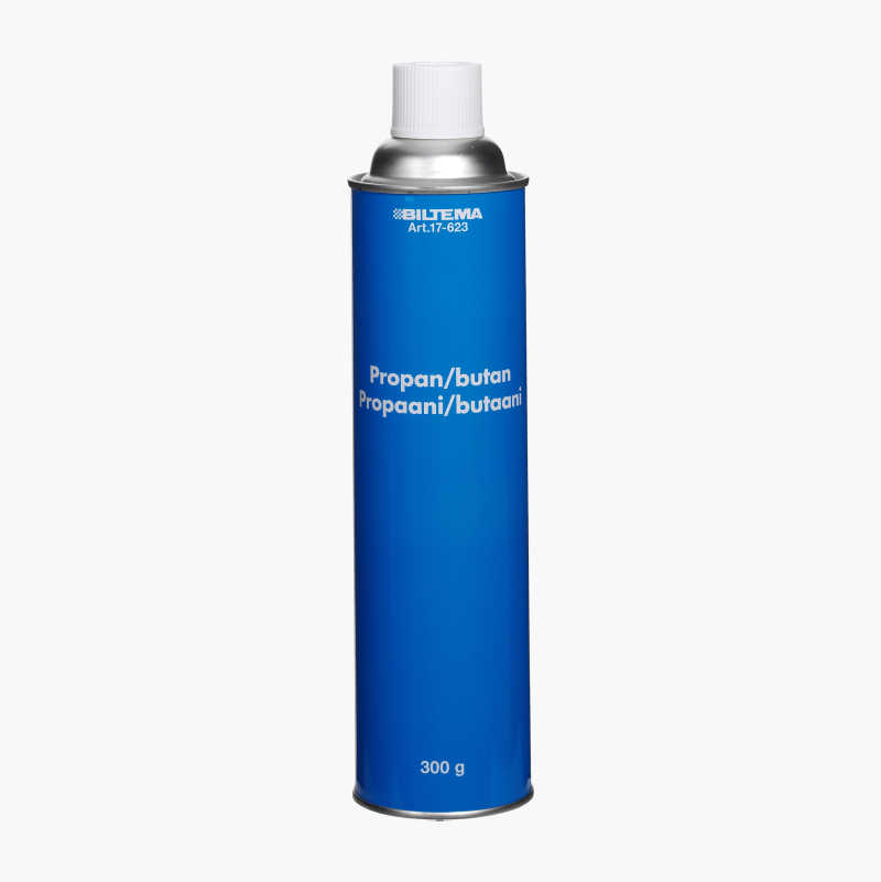

Mäkin miettinny samaa, melkein tilasin jo Sievert Powerjet 2535:n mutta joku voisi kertoa onko tuo yhtään tehokkaampi oikeasti kun perus puuilon butaanitoho..
Tohon liekki taitaa olla jotain 1200-1400 astetta, Sievertin jopa 1900 astetta.
Tohon kaasupatruuna 2.50 €, Sieverttiin pienempi kaasu 20 €.
tuskinpa eroa edes huomaa käytännössä. Sievertin powergas kaasun voi laittaa siihen muutaman kympin kemperin polttimeenkin...
Eikös tuota isoa 1925 C saa 10€
Samaan käy myös Tarmo ja Biltema missä hieman eri kaasuseos.
Taitaa muuten olla tuo 1925 asteen jotakuikin sitä samaa kuin noissa 2.50 €:n / 5 €:n patruunoissa. Sit vasta kun maksat lisää saat teoriassa tuollaisen yli 2000 asteen liekin.
Mutta siis noissa puhkaistavien tohoissa on yleensä vähän pienempi liekki. Halpoja ja käteviä kyllä kaikenlaiseen sytyttelyyn. Mutta oot oikeessa, että ei noi kierrettävät ole kuin vajaat tuplant kaallimpia kaasun osalta.

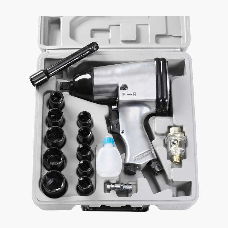

Ei näihin toisaalta mitään nyrkkisääntöjä kannattaisi käyttää vaan sitä ihan oikeaa kyseiselle autolle tarkoitettua momenttia.
Johonkin autoon riittää 85 Nm (esim Suzuki SX4) ja jossain vaaditaan 180 Nm (VW Touareg) ja muissa malleissa kaikkea tuolta väliltä, ehkä myös pienempiä tai isompiakin kuin nämä esimerkit.
Tiedän, että pyöränpultit on monelle speksi-niilolle herkkä paikka, mutta heitän kuitenkin vähän vettä kiukaalle. Noin pääsääntöisesti on parempi, että auton pyöränpultit on vähän liian kireällä, kuin että ne olisi liian löysällä. Noin 100% ihmisistä ei kuitenkaan ikinä niitä pultteja tarkasta kausivaihtojen välillä ja joidenkin autojen suosituskireys on kyllä melko pieni. Pyörä tekee irrotessaan melkoisen tuhon yleensä autoon, sekä suoraan, että välillisesti, mahdollisesti johtaa myös onnettomuuteen. Hieman liian kireä pultti taas ei haittaa yleensä mitään. Huonoimmassa mahdollisessa skenaariossa se ainoastaan aiheuttaa vitutuksen seuraavalle pyöränvaihtajalle kun on mahdollisesti haettava pidempää jatkovartta tai isompaa konetta. Pultista kierteen korkkaamiseen on myös häviävän pieni teoreettinen mahdollisuus, mutta se kierrekin korkkaa yleensä ainoastaan sen takia, että se on väärälle kierteelle ammuttu.
