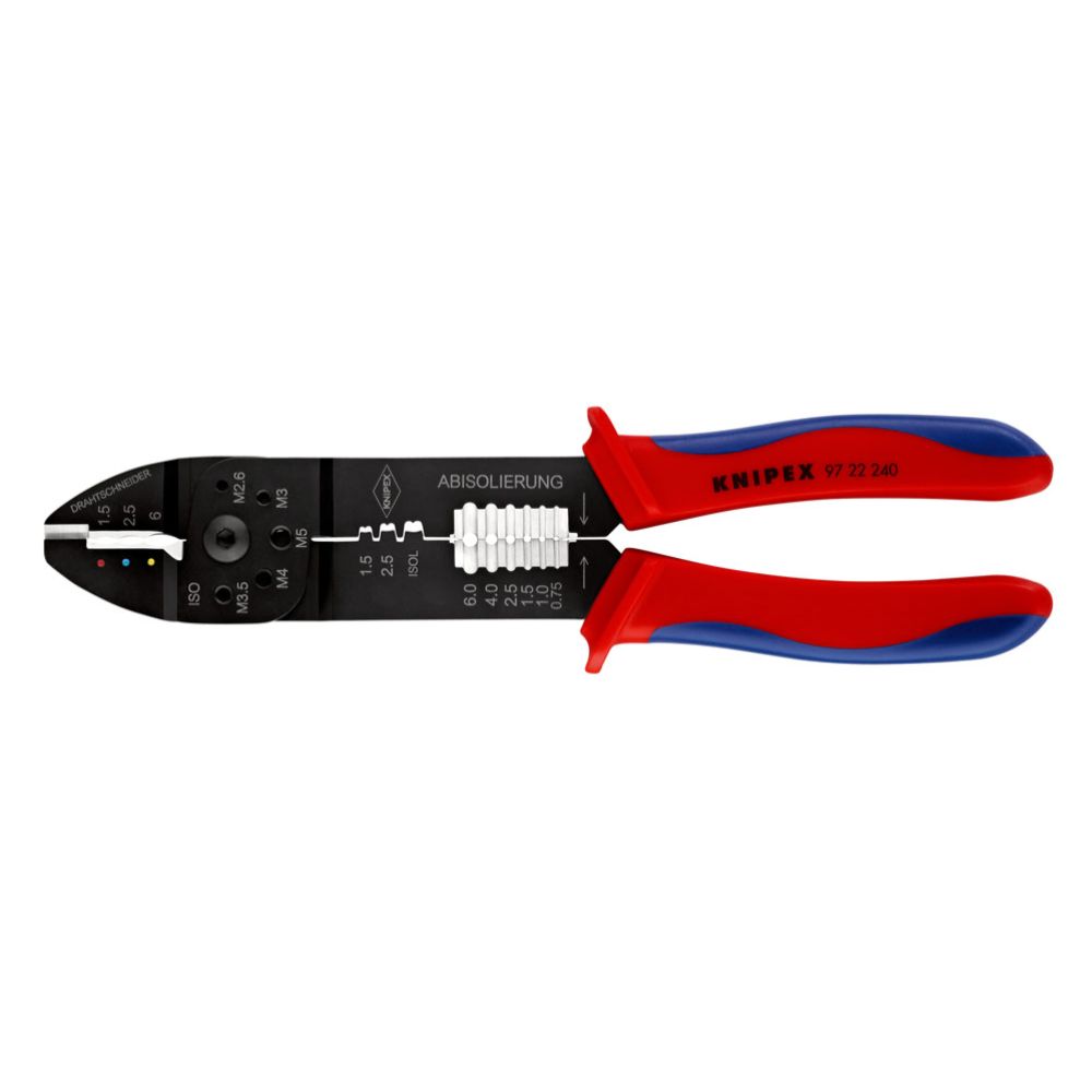

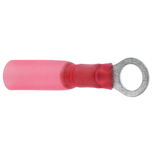

Kubotaan pitäs korjata vähän sähköjä, eli uusia rengasliittimiä (ja ehkä putki/pistoliittimiä) ja johtoja. Nyt on halpismallin abikopihdit, mutta kannattaako ostaa paremmat tätä peltimallia vai ihan noi räikällä olevat?
Halpismallin pihdeillä pärjää kyllä. Jos eristämättömiä liittimiä johonkin käyttää, kannattaa niissä kuitenkin olla profiililtaan 3 muotoinen hahlo, ei U muotoinen kuten joissain halpispihdeissä. Mielestäni ihan hyvin voi laittaa Kubotan sähköt ilman sukkaa, huonolla säkällä se ei kuitenkaan ole lopulta tiivis ja vain kerää kosteutta sisäänsä ja hapettaa nopeammin kuin avoin joka aina välillä kuivuu kun on kuivaa. Ei niissä mitään sukkaa välttämättä tehtaaltakaan ole.
Riippuu paljonko arvioi tulevan käyttöä, kannattaako investoida hyviin. Mulla on jotkut mahdollisimman paskat vitosen pihdit jotka on ihan hirveät käyttää, mutta en ole nähnyt tarvetta päivittää kun käyttöä ei ole todellakaan edes vuosittain. Pari liitintä aina silloin tällöin jaksaa tehdä paskoillakin.
Liittimiksi kutistesukalla olevia vaiko ilman + liimasukka itse päälle?
Eristetylle ja eristämättömälle on sitten omat pihtinsä eli sekin kannattaa pitää mielessä jos kunnolla haluaa tehdä. Tämmöiset on ihan toimivat Kaapelikenkäpihdit Cocraft | Clas Ohlson
joskus tosin miettinyt et mitä jos sinne jää vähän sormea väliin..siinä ei taida olla mitään erillistä vapautinta.
Useimmissa on, se on sellainen pieni kynsi jommassa kummassa kahvassa sisäpuolella.
Ja ääni myös näille, räikälliset halpiksetkin tuntuu puristavan leveämmin ja litteämmin kuin peltiversio, sekä leuat on muotoiltu silleen, että puristavat oikeista kohdista sopivan määrän.
Peltisiä en oo käyttänyt kuin suojaamattomiin sen jälkeen kun räikälliset ostin. Ja itseasiassa suojattuja abikoita aloin käyttämään enemmän vasta tuollaiset ostettuani.
Suojaamaton + liimallinen kutistesukka (kahta eri kokoa) on mun silmissä monesti parempi, mutta aikaa tuhraamiseen menee moninkertaisesti. Ja kunnon pihdit se suojaamaton myös vaatii.

Kaippa sitä voisi sitten tommoset räikkäversiot hakea. Meneekö noi kutistesukalliset liittimet näillä eristettyjen puristimilla? Muuten pistäisin eristämättömiä + oman sukan päälle mutta oonko vaan sokea etten näe pieniä rengasliittimiä eristämättöminä näissä perus tarvikeliikkeissä?
Ihan samoilla eristetyn pihdeillä menee, kun tuohan on eristetty mihin on vain perään lisätty se sukka.
Tommosilla yleismallin pihdeillä (linkatut Knipexit) joilla voi puristaa eristetyt ja eristämättömät (rullaavat) sekä kuoria johtoja, pärjää pitkälle. Harjoittelulla noilla saa puristettua ja kuorittua lähes kaikki liittimet johtokoissa 0,75-6mm^2. Korjauksissa kätevät kun tarvitsee ottaa mukaan vain yhdet pihdit.
Räikkämallin pihdit eivät ole automaattisesti paremmat. Selvästi isommat mohlot. Kahvat aukeavat enemmän kuin peruspihdeillä. Pienikätisellä saattaa olla vaikeuksia niiden käytössä. Eikä puristustulos ole oikeastaan sen parempi kuin peruspihdeilläkään. Suurin miinus räikkäpihdeille on niiden leukojen leveys. Leveillä leuoilla on lähes mahdoton puristaa kutistejatkoja, koska sillä puristaa molemmat puolet helposta samalla kertaa.
Eristämättömille liittimille pienissä koissa räikkäpihdit ovat paremmat. Tarkkana pitää olla että liitin on oikeassa kohdassa ja johto kunnolla paikoillaan. Perinteisillä pihdeillä näkee paljon paremmin miten liitin puristuu ja onko johto varmasti kunnolla. Suunnilleen jokaiselle liittimelle on sitten omat pihtinsä (leukansa) ja niitä pitää sitten on salkullinen että saa kaiken puristettua.
Jos käyttöä on vain muutamia kertoja vuodessa ja jotain korjaushommia vaikeissa paikoissa, ostaisin ihan "perinteiset" abikopihdit.
