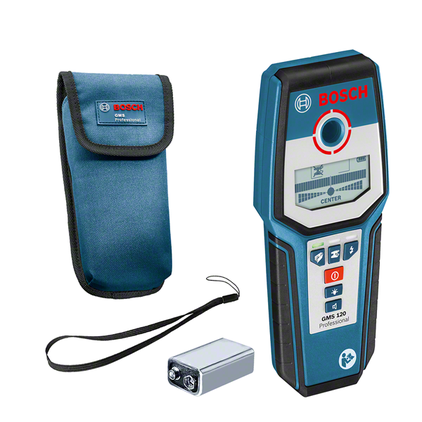

Kokemuksia Boschin rakenneilmaisimesta tai ristilinjalaserista?
GMS 120 ~45€ Amazonissa
Bosch Quigo gen3 ristilinjalaser + TT 150 jalusta paketti ~45€ Amazonissa

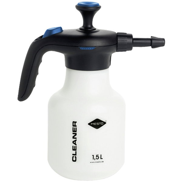

Mulla oli jonkin aikaa käytössä Meston valmistama 1,5l pullo viton-tiivisteillä ja se sieti ainakin liuotinpesuainetta ihan hyvin ja oli rakenteeltaan tosi jämäkkä, en tiedä miten selviytyy esim. puhtaasta ipasta tai jarrukliinereistä.
Mutta tuskinpa minkään pumpun tiivisteet ovat ikuisia noiden kovempien myrkkyjen kanssa. Keston kannalta varmaankin paras jos tyhjentää aineet takaisin metalliastiaan ja jättää pumpun auki jotta huurut haihtuvat jos tulee pidempää taukoa käytölle.
e. Malli siis Mesto 3132NG
Joo mulla on seinällä roikkumassa reilun puolen tusinaa pumppupulloa, missä kaikkea aina tosi vahvasta liuotinpesuaineesta raakaan tenuun ja jarrukliineri on ainoa minkä kanssa ollut tuota ongelmaa. Ja kieltämättä purkin tyhjentäminen pidentäisi käyttöikää, mutta samalla mitätöi "otan tuosta ja käytän" -ajatuksen.

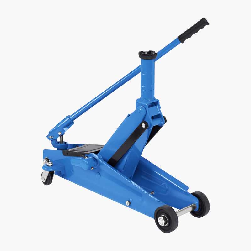

Biltemassa tunkki tarjouksessa 75 e. Onko asiallinen kapine renkaanvaihtoon ja pieniin remppoihin?
Edit: Jaa tämä olikin jokin korkea malli.
On tuosa sentään vaihdettava tuo nostopää, mutta se mukana tuleva matalampikin on aika korkea. Varmaan jää moni matalalattiamallin henkilöauto nostamatta.
Kävin tuota katsomassa ja jotenkin tuli aika heppoinen vaikutelma. Mukaan tarttui sitten tämä:
Ikinä en ole aikaisemmin näin kallista tunkkia omistanut, mutta on tämä hyvä!
E: toimii myös pihalla filmivanerin palasen päällä oikein hyvin. Paras olisi toki kunnon alusta mutta kaikilla sitä ei ole.
Mietin että voisiko tuosta itse rälläköidä 50mm pätkän pois jotta saisi alemmaksi, näyttää tosi korkealta tuo varsi.
Mun mielestä samaa on myyty ihan littanallakin nostopäällä, ja siinäkin on se ongelma että ne autot joihin se mahtuu alle, ei riitä nostovara..
Tilasin, minimi nostokorkeus jatkeella on just passeli omaan tarpeeseen

CRC:n cocktail on tosiaan melko hankala sekoitus kun yksi kumilaatu kestää asetonia ja toinen hiilivetyjä, kolmas alkoholeja.
FFKM (Kalrez) tiettävästi kestäis tuon kaiken mutta yksi o-rengas maksaa enemmän kuin koko pumppupullo.
Jokunen vuosi sitten etsin kanssa pumppupulloa bräkleenille, mikä siis kestäis kaikki bräkleenit. Kokeilin just semmosia joiden piti kestää ja mitä ihmiset suositteli. Muutaman jälkeen luovutin kun ei mikään kestänyt.
sillein ehkä saa kestämään että tyhjentää ja peseen sen joka käytön jälkeen. ja täyttää peltipurkista taas uudelleen kun tarvitsee suihkutella....aineen säilytystä ne ei ainakaan kestä.
Vanhin muovinen pumppusumutin (profi tai liquimoly) itsellä 15v ja muutamia 10+ eikä missään ollut ongelmia. Käytän pääasiassa PRF degreaseria, Wurth jarrupuhdistajaa sekä ihan naftaa riippuen rojektista . Viton/PA taitaa olla tiivisteet yleensä vakiona kaikissa kannuissa mitkä kestää muita peruslitkuja kuin asetonia.
