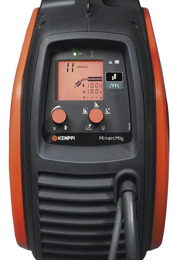

Itsellä on valovirta-Kemppi ja voin suositella lämpimästi. On kyllä arvokaskin mutta aivan lyömätön vehje. Mukava hitsata paksua ja ohutta eikä tarvi miettiä onko koneessa vika - se on tämän vehkeen kanssa aina hitsaajassa.
Tuttu kaivinkoneyrittäjä kehui että välillä hitsaavat jopa kauhoja tuolla ja hyvin onnistuu.
Näkyy olevan luokkaa1200e tuo Kemppi MinarcMig EVO 170
Mulla on tuo ym. kemppi koska sattui joskus eteen tosi halvalla käytetty avaamattomassa paketissa (eläköitymislahja kempin tehtaalta, ei varastettu :D) mutta jos sellaista on hommaamassa niin kannattaa harkita vakavasto myös Evo200 mallia jolla pystyy hitsaamaan myös alumiinia ja rosteria.

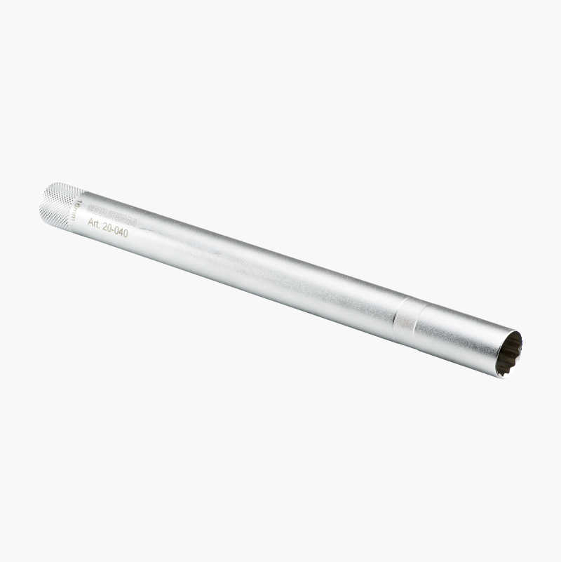

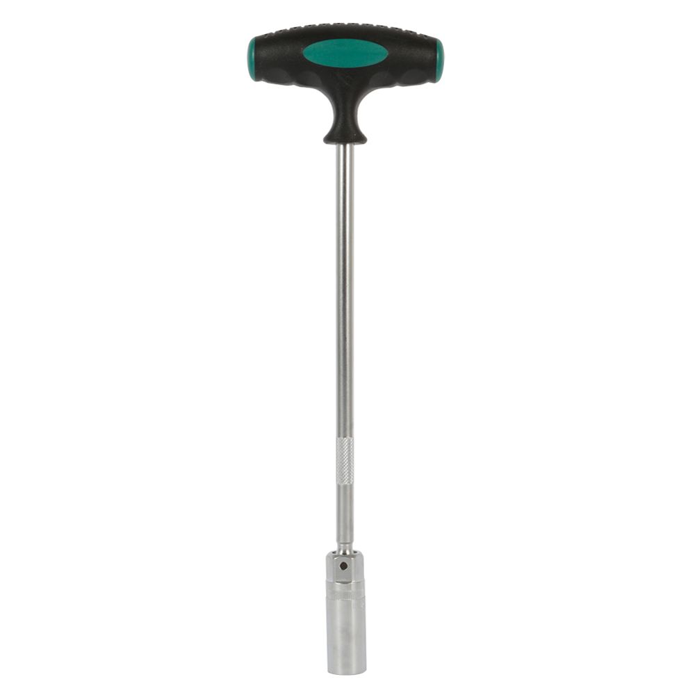

Hakusessa erittäin pitkä sytytystulppatyökalu magneetilla. Olisiko T-kahvallinen nivelöity avain parempi kuin pitkä hylsy? Makuasia?
Varmasti molempia työkaluja tarvitset jossain vaiheessa, mutta itse suosin noita T-kahvallisia, varsinkin sellaisia mihin saa lisävoimaa avaukseen esim. kiintolenkkiavaimella. Mutta momenttiavaimen saat kiinni ainoastaan toiseen noista.
MTX Tools 12 kulmainen sytytystulppahylsy 16 mm 1/2 | Motonet Oy
MTX Tools Jatkovarsi 250 mm 1/2 | Motonet Oy
Turha ostaa isokokoista T-avainta, kun helposti säilytettävä hylsy ja jatkovarsi riittää. Näihin saa myös momenttiavaimen kiinni, jos yhtään välittää sylinterikannestaan. Hylsyn ja jatkon voi myös teipata yhteen, jos pelkää ettei ne pysy yhdessä ja tipahtaa tulpan poteroon.
Miksi siinä pitää olla magneetti? Sytytystulppahylsyissä on kumirengas, mikä tarttuu tulppaan kiinni.
Siinä vaiheessa kun se kumirengas jää siihen uuteen paikallaan olevaan tulppaan kiinni ja reikä syvä + hankalassa paikassa tulee miettineeksi miksi hitossa ei ottanut magneettista tai ottanut sitä kumia pois ja vetänyt reikään paljaalla.
Koska magneetti kerää kaikki metallihileet pakista ja on ikävä puhdistaa syvää hylsyä. Laadukkaat kumihylsyt ovat itsellä toimineet, niin tulppien asennuksessa kuin poistossa. Varmaan niissä kaikkein halvimmissa hylsyissä voi esiintyä kumin irtoamista tai kumi on vanhuuttaan kovettunut. Joskus olen joutunut lisäämään vähän kumiliimaa hylsyn väliin ja hyvin toimi.
Sitten kun menet vaihtamaan tulpat pakkasessa niin tulpan kiristämisen jälkeen kumihylsysi on siellä tulpassa kiinni kuilun pohjalla, ja jatkovarsi ja momenttiavain kädessä. Peltiliuskoilla toteutettu nielu hylsyssä toimii paremmin.
