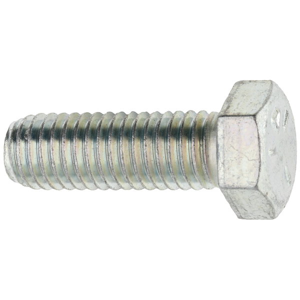

Genelec 4020C-kajareiden pohjassa on n. 10mm syvä 3/8" UNC pultin paikka: " The Genelec 4020C offers several mounting options: On the base of the loudspeaker is a 3/8” UNC threaded hole compatible with a standard microphone stand.".
Tällä sivulla olisi edullisimmat löytämäni samoihin spekseihin mahdollisesti viittaavat pultit, mutta merkitty 3/8"-16 UNC. Nyt ei aukea mitä tuo -16 perässä meinaa, kun pituus valitaan vielä erikseen:
Se on kierteen nousu eli kuinka monta kierrettä tuumalla
Onkohan tossa alasvetovalikosta valittavassa 3/8"-16-pultin pituudessa kanta mukana, eli onko pultin kokonaispituus vai kierreosan? Taulukon mukaan 3/8"-16-pultin kannan korkeus pelkästään on 9 mm (=K).
