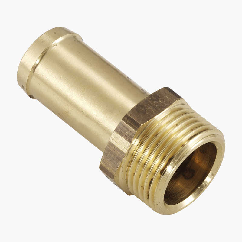

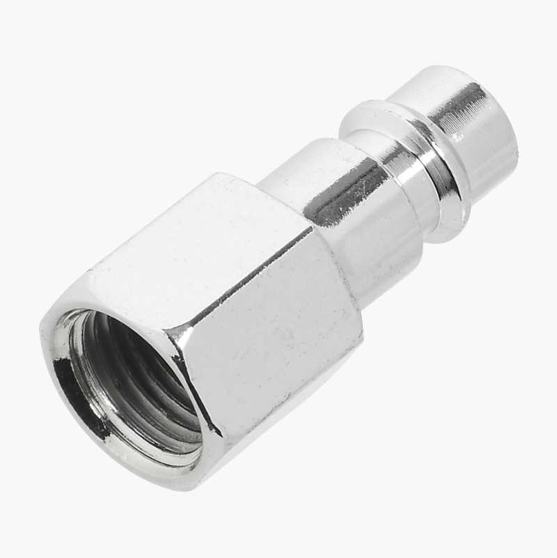

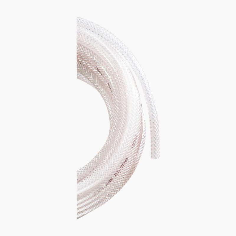

Ikävä kyllä siitä virityksestä ei ole kuvaa, mutta säiliön pohjaan tyhjennysventtiilin tilalle laitoin 90* kulmaliittimen, sen jatkeeksi kirkasta paineilmaletkua/putkea ja siihen päähän muistaakseni myös 1/4" palloventtiilin tyhjennystä varten. Jos olis oikein hifistellyt, niin siihen olis voinut laittaa vaikka pikaliittimen päähän ja letkulla tyhjennys ulos, mutta tuli hoidettua ämpärin kanssa. Koko roska oli säiliön pohjassa kiinni putkikiinnikkeillä(kuumaliimattu säiliön pohjaan), samoja mitä yleisimmin löytyy saneeratuista kylpyhuoneista missä pinta-asenteiset kv-putket.
Alla nopeasti esimerkkiromut ja nämä osat eivät ole suoraan yhteensopivia keskenään. Kulmaliitin on mallia pistoliitin, millä minunkin olisi toi viritys pitänyt toteuttaa kokonaisuudessaan ja pneumatiikkaputkella, mutta toimii muillakin osilla ihan yhtä hyvin, ei kaunis, mutta sopivasti näkyy oman käden jälki :)
Venttiili
Kulmaliitin
Letku
Kiinnike
Edit: kirkasta tai jopa läpinäkyvää letkua, niin näkee jos/kun alkaa vettä kertymään kesken työn. Muuten toi tyhjennys ennen/jälkeen puuhastelujen alkaa olemaan jo lihasmuistissa.
