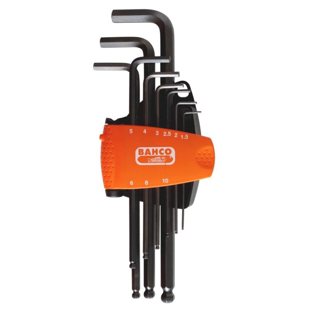

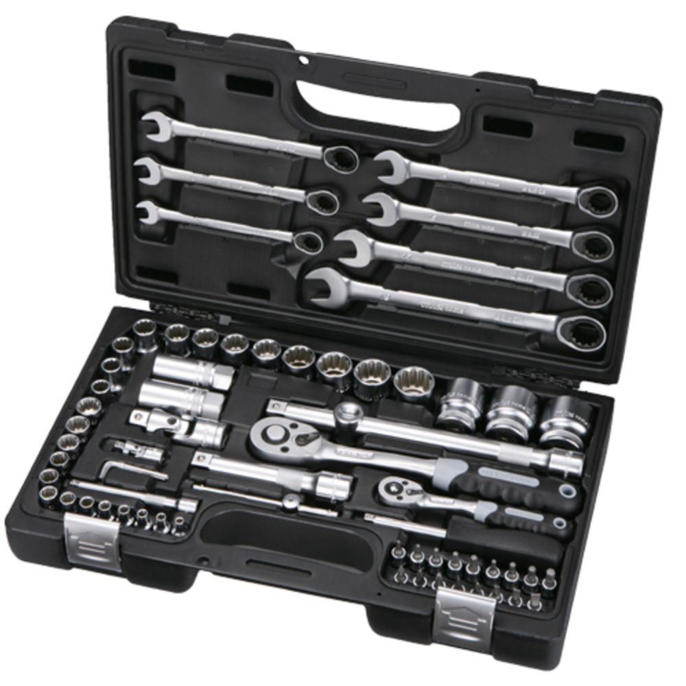

Mistäköhän löytyisi hyvä työkalusarja, jossa olisi milliset hylsyt 1/4" ja 1/2" räikillä, räikkälenkit 8-22mm, kuusiokoloavaimet ja meisseli vaihdettavilla päillä. Noiden yhdistelmä vaikuttaa haastavalta ja kun työkalusarjan koko kasvaa, niin jonkin hyödyllisen sijasta aletaan tunkea 3/8" hylsyjä tai tuumakoon hylsyjä.
Käytännössä kattavin, joka on tullut vastaan. Kuusiokolot puuttuvat ja räikkälenkeistä jää 8 ja 22mm pois.
Onhan tuossa 1/4" kuusiokoloavaimet? Tuossa ainoa toinen sarja missä tiedän olevan räikkälenkkejä, tästäkin jää 22mm puuttumaan. Mutta pihdit, vasara ja tavalliset meisselit löytyy TYÖKALUSARJA 1/4" JA 1/2" 141-OS.
Kuusiokoloissakin sekin idea, että mukana ääripäät ja erilliset avaimet
Ovat huonoja hylsyjä nuo MTX:n hylsyt. Samoin lenkkiavaimet ovat huonoja. En ihan ymmärrä tarvetta saada samaan settiin nuo kaikki työkalut. Itse koen kätevämmäksi, että on erillinen sarja 1/4" ja 1/2".
Osta joku halvin paska missä on kaikki mahdollinen ja sitten irrallisina uudet parempilaatuiset tilalle niistä mitkä menee paskaksi + jos joku tietty osa puuttuu.
Ei ole sellaista mahdollisuutta että työkalusarjan saisi pidettyä täydellisenä jos sitä aikoo jossain vaiheessa käyttääkin. Joko niitä tiputtelee niin vaikeisiin paikkoihin
että toivottavasti kolisee joskus vaikka tielle eikä mihinkään väärään paikkaan, tai sitten ne kuluu käytössä paremmillakin merkeillä.
Hyvä olla kuitenkin mahdollisimman paljon varalta, useimmiten ne sen ekan tarpeen täyttää.
Hylsyjen merkkikohtaisesta huonoudesta en tiedä, mutta samaa mieltä. Sehän on aika outoa, että pitää olla pikku laukussa niin pirusti hylsytavaraa kahta kokoa ja sitten varmuuden vuoksi 7 kiintoavainta, "pärjäile poika". Multihylsy on muutenkin kaunis ajatus, onhan se kivaa että voi edes niillä hylsyillä pikku salkusta avata vaikka mitä. Jos jokin onkin vähän tiukassa, lopputuloksena on sorvautuminen tai juuttuminen ja täten varaosan tarve. Vähän perseeseen sattuu joka kerta kun ei satu kunnollista kuusikulmaista hylsyä käteen heti ja joutuu jollain muulla käsittelemään ihan niitä normaaleja kuusiokantoja, joita yleensä väännellään ainakin amatöörityökaluilla kuitenkin se 99,5% ajasta ja varustellummalla pajalla tietysti käytetään erikoiskantoihin erikoisavainta.
