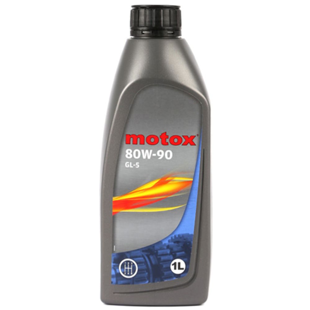

mitäs öljyä olette käyttäneet painepesuriin? Ei saisi olla pesevää koska siinä ei ole öljyn suodatinta. Katsoin, että nuo valmistajien öljyt on turhan hintavia, 50-100€/l, löytyisköhän esim. Biltemasta jotain mikä käy tähän tarkoitukseen? Ohjeen mukaan 15W40 öljy kävisi, mutta suurin osa moottoriöljyistä lienee peseviä jolloin metallipartikkelit pyörii sitten öljyn seassa kokoajan..
Siinä onkin hommaa löytää. Motulin classic öljyä kränzleen olen pistänyt. Luokitusta en muista. "Öljy soveltuu myös veteraaniautojen vaihteistoihin sekä moottoreihin, joissa ei ole vaihdettavaa öljynsuodatinta."
Mulla olis melkein täysi litran pullo Kächerin painepesuriöljyä jouten.
Itse sain aikanaan vinkin käyttää hypoidiöljyä. Perusteluja en muista, mutta hyvin on toiminut Kränzlessä.
Gl5 Hypoidiöljy on vähän kyseenalainen kun pumpun rungot ovat usein messinkiä.
EP lisäaineistus on usein kupariseoksia syövyttävää.
Mielenkiintoista, en ole kuullutkaan...
Ohjekirja sanoo:
öljy: 0,25 l
Kränzle-vaihteistoöljy (tuote-nro: 400922)
tai moottoriöljy W 15/40.
Kyllä tuota on "kautta aikain" varoiteltu laittamaan vanhoihin laatikoihin missä GL-4 vaatimus, koska messinkiset synkronirenkaat voivat ottaa itseensä. Mutta vaikka olen itse väärin käyttänyt noita GL-5 öljyjä, en ole laatikkoa purettaessa huomannut mitään outoa synkroneissa, tämä siis n. 4-5v käytöllä.
Mutta kuulostaa aika paksulta tavaralta painepesuriin.
