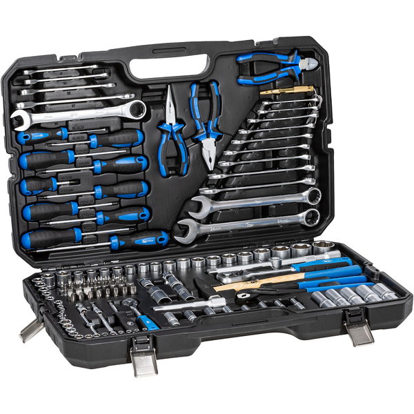

Tarkoitat tätä TYÖKALUSARJA 1/4" JA 1/2" 128-OS. - IKH1004 - IKH
Ostin tuon 2009, ja se oli mulla autossa n. 10 vuotta (nykyään käytössä tallissa). Meni siitä toinen sarana rikki n. 8. vuoden kohdalla. Salkkua eivät antaneet uutta, koska ei mukamas kuulunut tuohon 10 vuoden takuuseen. Tuossa salkussa kuuluu olla vaahtomuovin palanen kansien välissä, jonka olet varmaan heittänyt pois luullen sitä turhaksi pakkausmateriaaliksi. Ilman sitä hylsyt ei pysy paikoillaan, mutta jos hylsyjen paikat olisi tiukemmat, niin käytettävyys olisi huonompi. Samanlainen rakenne näyttäisi olevan noissa uudemmissakin salkuissa.
On pienempi sarja, ilman pihtejä, meisseleitä yms. hilpettä ja oma on tuoreempi, ehkä 6 vuotta sitten ostettu. Minulla on kyllä vaahtomuovi paikallaan, mutta osat irtoaa silti. Ei se jaksa pitää painavia osia, kuten 1/2" jatkoja. Ne ovat ihan eri tasossakin, kuin vaikka hylsyt.
Itse osat ovat silti kestäneet, harmi ettei salkku. Jokunen jopa vaihdettu takuuseen. Ruoste nyt meinaa iskeä osiin, kun sarja on kylmässä ulkohallissa.
