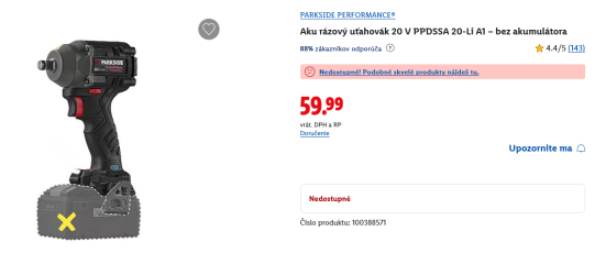

Muistaako joku koska viimeksi Lidlissä on ollu se heidän pulttipyssy valikoimissa? Oon tässä pähkäilly renkaiden vaihtoon joko Ryobin pyssyä koska on muitakin heidän vehkeitä, mutta tuli tossa jouluna lahjakortteja Lidliin niin ajattelin sieltä nyt kuitenki hommata. Voisin olettaa, että siellä on hoksottimet päällä ja toisivat sen "kausittain" valikoimiin. Ainakaan tuossa uusimmassa tarjouslehdessä sitä ei vielä ollu vaikka Arska ko. vehkeen(?) kanssa poseeraakin.
Vielä bonuksena kysymys, Lidlillähän on tuon "puistonsivun"* vehkeissä nykyään myös se Pro-versio niin onko kellään kokemusta onko rahan väärti hommata semmonen(jos tulee valikoimiin) vai riittääkö tuo perus renkaiden vaihtoon mallikkaasti?
*tietejät tietää
Tuo pro-mallin mopo verrattuna vihreään on kuin yö ja päivä sen perusteella mitä youtubessa on nähty. En ole vaan vielä tähän päivään mennessä nähnyt sitä myynnissä, vaikka melko aktiivisesti kierränkin lidlin keskiväliköt. Vihreitä mopoja on ainakin täällä suunnalla ollut hyllyssä aina silloin tällöin, lähes jatkuvasti, vaikkei ole mainoslehdessä ollutkaan. Nyt sesongin tullessa varmasti taas tulee. Käytännössä noiden ero lienee, että pääsääntöisesti mustat on hiiliharjattomia ja vihreät perinteisiä harjallisia.
Itsellä on tuollainen vihreä nyt vissiin kolmatta vuotta, ekasta poltin hiilet kun yritin liian ruostuneita pultteja itsepäisesti avata sillä (minuutteja kerrallaan). Takuuvaihdon jälkeen pitänyt järjen päässä sen käytössä niin kyllä se asiansa ajaa. Jos ei vaikka kymmenen sekunnin jälkeen lähde aukeamaan, niin sitten vaan käsin ensin pultti vähän liikkeelle ja loput koneella. Tehosta sanoisin, että jos on laitettu syksyllä oikeaan momenttiin niin luultavasti lähtevät keväällä irti pelkällä koneella.
Parksiden brändillä näkyy myytävän euroopassa ihan kaikenlaista mielenkiintoista, mutta noista vain murto-osa rantautuu meidän markkinoille jostain syystä. Erityisesti noita brushless-vehkeitä täällä tosi heikosti. Ja ne mitä tulee niin osassa hinta on sellainen, että saisi ns. ammattivehkeen samalla rahalla. Liitteessä slovakian lidlin sivuilta mainos 600 nm stubby-versiosta. Muistelisin, että täällä on myyty sitä perusvihreää ilman akkuja samaan rahaan. Mustaa 1300 nm pyssyä on taidettu muualla euroopassa myydä johonkin sataseen, täällä en tosiaan ole nähnyt koskaan edes myynnissä. Tiedä sitten mikä suomi-ilmiö tuossakin on, että kaiken pitää olla huonoa ja kallista.
Screenshot 2026-03-19 at 09-10-27 Aku rázový uťahovák 20 V PPDSSA 20-Li A1 – bez akumulá….png
Eikö tuon Lidlin performance tötterön voi tilata jostain keski-euroopasta jos sitä ei paikallisessa lidlissä ole tarjolla?
En kyllä tiedä onko niillä jotain verkkokauppaa. Ite haen mieluummin suoraan kaupasta koska lahjakortti 😄
Onkohan noissa sitten kuinka paljon eroja laadussa? Ainakin tossa rebelwerksin videossa missä väänti pultit "oikeaan" momenttiin niin nätisti lähti auki? Puhun nyt siis pelkästään renkaiden vaihdosta.

Just eilen irrotin talvirenkaan 2007 vuoden Audista Einhellin halvimmalla akkumopolla TE CW 18 Li. Eli pultit aukeaa kunhan ne on putsattu ja oikeassa momentissa vähän heikommallakin kamppeella :) Jos ei aukea niin sitten käsin ensin löysää.[/URL]
Kyllä niitä jotkut välikädet myy esim. amazon.de tai vaikka vintedin kautta. Ymmärtääkseni semmoista ns. virallista verkkokauppaa noilla ei ole. Ja jostain kiinasta nuo kai kaikki tulee, varmaan löytäisi samoja työkaluja eri brändillä jos vaan tietäisi mitä hakee. Oliskohan noiden juttu olla se sisäänheittotuote vai miksi lie eivät myy jostain isosta varastosta koko eurooppaan nettikaupalla?
