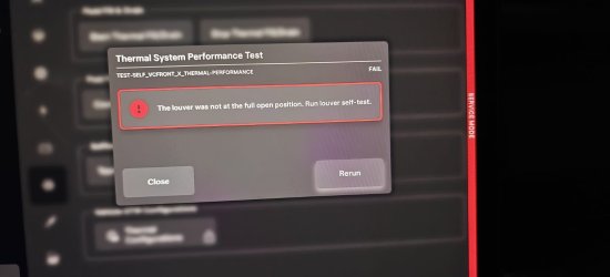

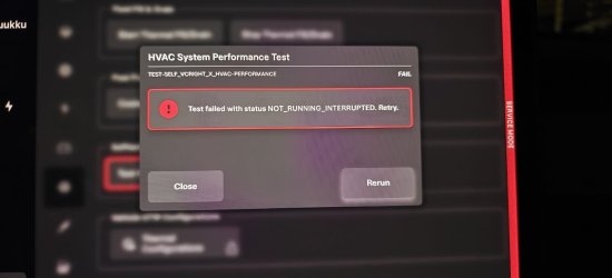

Koitin tehdä tuossa pihalla pakkasessa muutama päivä sitten Service Modessa HVAC ja Thermal testit. Kummatkaan eivät menneet läpi.
Thermal testi herjasi "louver":sta, että ei ole täysin auki asennossa. Googlasin, niin tuohan on se keulan läppä, mikä aukeaa kovissa nopeuksissa ja päästää ilmaa sisään ja käytetään vissiin myös pikalatauksessa jäähdytykseen ym. No en ole pikalaturissa autoa ollenkaan käyttänyt.
Päätin viedä yhtenä aamuna auton parkkihalliin sulamaan. Siellä 2h sulamisen jälkeen tein uudelleen HVAC ja Thermal testit. Kumpikin meni yllättäen läpi! Sitten laitoin huoltotilassa lämmöt HI:lle, niin lämmöt nousi manuaalipuhalluskella oliko +5 nopeudella melekin +80'C. Sen jälkeen testasin jäähdytyksen ja puhalsi alimmillaan +2'C, eli kaikki toimi hienosti.
Eli summa summarur: tuo louver (active grille shutters) oli jäätynyt varmaan puoliksi auki asentoon ym. ja raaoissa pakkaskeleissä ajoviima jäähdytti liikaa, ettei enää riittänyt kovilla pakkasilla tarpeeksi lämpöä sisätiloihin. Vaimokin tuumasi tuossa viikko takaperin, että kuuli autosta parkkipaikalla jonkun pienen "klonks" äänen ja lämpöä piisas taas hetken ennen kuin loppui, eli louveri siellä värkkäillyt.
Sain huoltopyynnön peruttua, ainakin toistaiseksi. Pari päivää toiminut nyt moitteetta. Pitää seurailla tilannetta, mutta nyt näyttää taas lupaavalta :)
