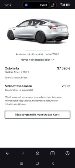

Milloin näitä tulee myyntiin: "36 990 eurosta hinnaston aloittavaa Model 3 Standard -versiota." Onko noissa ILP? Mitä olennaista noista puuttuu? Takaveto ja pienempi range ok.
Miten hiostavat nuo keinonahkajakkarat ovat?
Helmikuussa 2026 tulee myyntiin ja saataville (ilmeisesti).
Lämpöpumppu kyllä löytyy.
Tuolla hintaa saat tosin jo '24 Long Rangen pienillä kilsoilla. Tuosta puuttuu tuplalasit takaa, parempi uusi jousitus, aluvanteet. Eli käytännössä vm. 2021 varustetaso.
Penkit ei hiosta näin yhden kesän kokemuksella.
