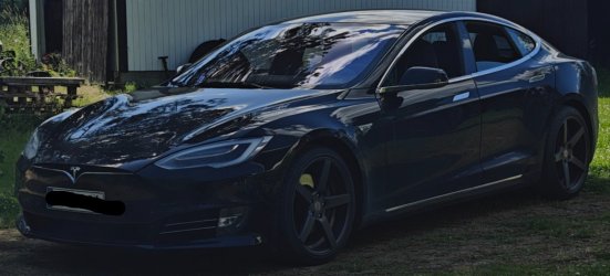

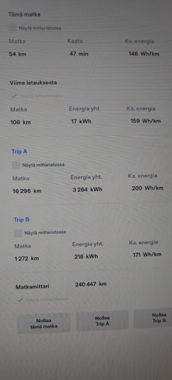

Tesla Model S 90D fl 2016 tuli nyt 240tkm mittariin. Omaa ajoa 16300km (1.1.2025 alkaen). Selkeästi kyllä huomaa, että kesällä "tosi pieni" kulutus. Matkan keskikulutus nyt 200Wh/km.
Ja viimeisin 1300km keskikulutus vain 171Wh/km. 20" ja 245/275 renkaat.
Myöhemmin tulossa tänä vuonna m53 LG akkupaketti päivitys 3/y longrange malliin noin 85kwh ja painoa 8kg vähemmän sekä takapotku longrange 3 wltp hyppäsi noin 750km.
