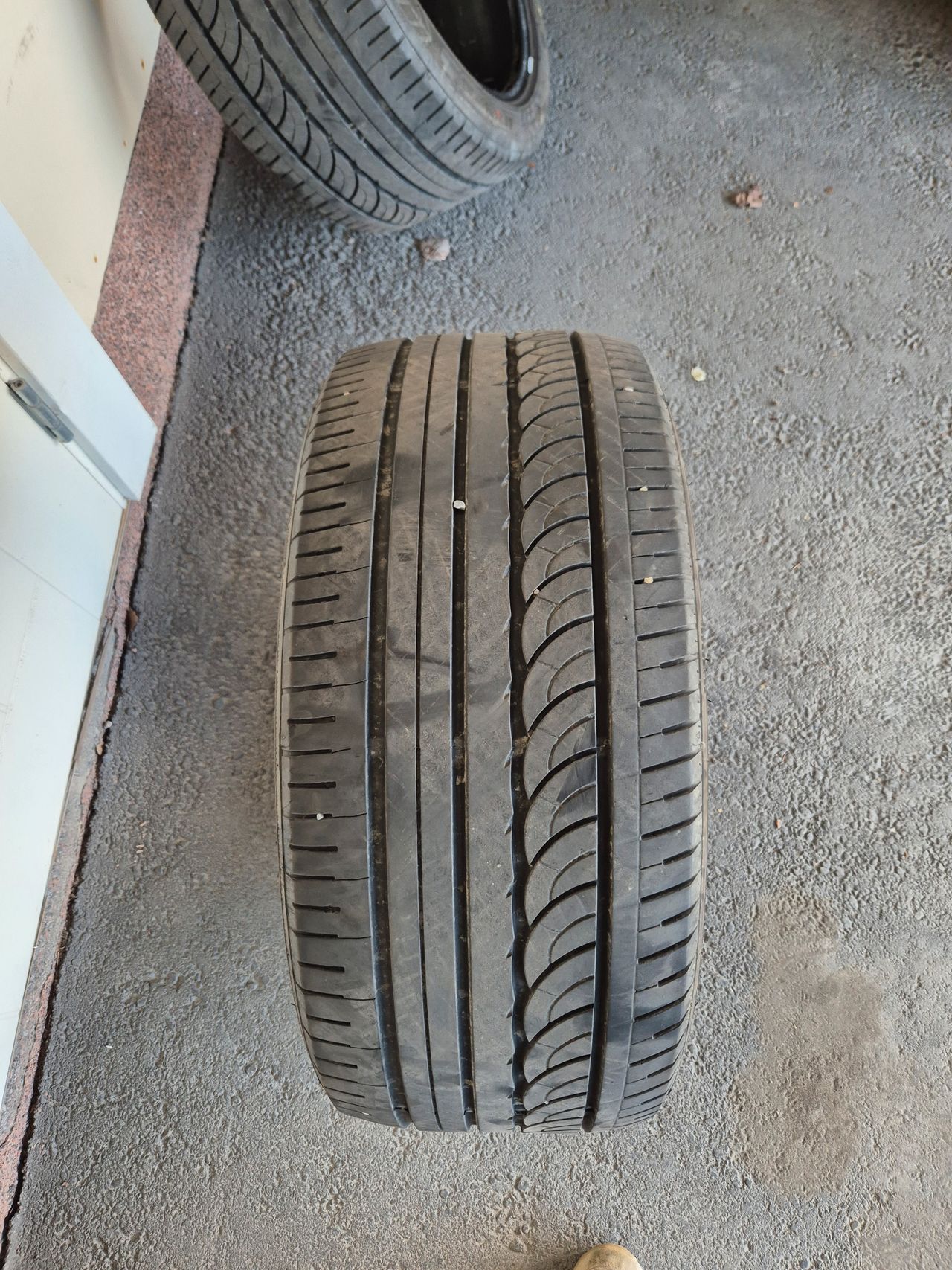

Kävin tänään kuvaamassa Model S:n takarenkaat ja mielestäni vasen taka oli huonoin. Takarenkaat (Michelin Pilot Sport 4S) on muutenkin kuluneet jo aika paljon, mutta sisäreuna kuluu nopeammin. Kuvasta ehkä huonosti hahmottaa.
Eturenkaissa ei pitäisi tuota samaa olla, vaan kuluvat tasaisesti.
Mutta ajattelin silti, että takarenkaat ei aiheuta toimenpiteitä. Eli ostelen takarenkaita tarpeen mukaan vaan. Jotain korjattavaa toki olisi pyöränkulmissa?
Uuden satsin kun hommaat, niin samalla kannattaa viimeistään tarkastuttaa suuntaus. Voi siellä olla myös kulunutta puslaa tms.
Joo. Rautajouset, eli ei johdu myöskään ilmajousituksen liian matalasta säädöstä.

Onhan tuossa siis selkeästi joku vika, kun syö takarenkaita sisäreunasta. Eli pyörät olisi tosiaan kuluneiden/rikkinäisten puslien tai väärän pyöränsuuntauksen takia kallellaan yläreuna sisäänpäin.
Ja onhan tuosta edellisestä nelipyöräsuuntauksesta jo tullut ajoa 55tkm verran. Seuraava katsastus on vasta 8/2026, kun auto on silloin 10 vuotta vanha.
Eli täytyy vaan varailla pyöränsuuntaukseen aikaa. Ja tosi hyvä olisi myös sanoa, että korjaaja tutkisi myös takapään puslienkin kunnon, että onko siellä jo löysää.
Eihän se tosiaan ole fiksua uusia vain takarenkaita ja pitää se jokin vika ennallaan.

Tuossa muuten parempi kuva vasemmasta takarenkaasta. Selkeästi alkaa olla jo pian muutenkin vaihtokunnossa takarenkaat (Pilot Sport 4S)? Täytyisi varmaan ostaa jokin hyvä työntömitta, mutta ihan noista "kulumistunnistin paloista" katsottonuna vasemmalta toinen vesiura alkaa olla jo hyvin kulunut? Toki renkaan sisäsivu on kulunut vieläkin enemmän.
Tammikuun alusta lähtien olen ajanut autolla 12500km. Eli tietysti osa ajosta kitkarenkailla, mutta talvella en kyllä kovin hirmusti ajanut. Tarkennuksena vielä, että auto tuli vain kitkarengassarjan kanssa. Eli 20" vanteet ja 275/35R20 renkaat on jostain toisesta autosta ja siis talvella ostin ne. Ihan varmaa ei siis pysty sanomaan, mutta silti omasta mielestäkin nuo takarenkaat on kuluneet jo tuolla minun ajollakin väärin (sisäreuna kulunut).
Joo, ei ole Teslaa itselläni. Kuvan perusteella ei näytä ihan katastrofilta, eli ei suuntaus täysin päin seiniä ole, mutta uusia renkaita ei kannata ehdoin tahdoin tuhota, eli viimeistään silloin veisin itse suunnattavaksi. Ammattitaitoinen suuntaaja kyllä tarkastaa puslat sanomattakin, mutta joo, ainahan ne iän myötä vähän väsyvät ja suuntaus muuttuu, vaikka eivät vielä varsinaisesti ole vaihtokunnossa.
Ei varmaan tosta rear camber kitistä haittaakaan olisi, säätövaran niukkuus ei meinaan taida olla mitenkään harvinaista. Pakasta vedetylle autolle voi riittää, mutta ajan kanssa tulee kaikenlaista kanttaripusua ja väsynyttä osaa, niin sitten ei riitäkään.

Eilen huomasin, että eturenkaiden sisäreunat oli kuluneet. Keskellä ja ulkoreunassa kyllä oli vielä ihan normaalisti pintaa.
4kpl renkaita on jo kotona, mutta vähän matkaa sinne. Ja toki nelipyöräsuuntauksen täytyy tehdä muutenkin hetimiten.

Tuli mieleen, että jos rengas olisi kulunut aivan loppuun sieltä sisäreunasta, jota ei aivan ensimmäisenä nää katsomatta? Silloinhan ei varmaan enää paikkapullokaan mitään auta, kun rengas vuotaa niin pahasti? Toki tällöin on varmaan auton pyöränsuuntauksissa/aurauskulmissa vikaa. Tai toinen vaihtoehto, että renkaan runko/rakenne olisi ollut rikki ja rengas kuluu aivan väärin? Mulla Alfa Romeossa kerran meni renkaan rakenne rikki ja sen huomasi ainakin auton puoltamisenakin. Toki tuo rikki mennyt rengas taisi siis olla eturenkaana, eli vaikutti selkeämmin auton ohjaukseen.
Edit:
Ajelin 390km matkan, niin sen jälkeen jo huomasi tuon eturenkaiden kulumisen. Eli täytyy olla aurauskulmissa aika paljon säädettävää.

Ei tuo ny niin kulunu ole, että sen takia tarttee reissussa hosua... Sitte kun alkaa vöitä pilkottaa. :lol:
Joo :D Eilen illalla viestittelin myös isälle ja se meinasi, että pystyy kyllä ajamaan 360km matkan kotiin (varovasti), eikä rengas (vielä) possahda :D Isä siis arvioi että todellinen riski olisi rengasrikolle 1000km ajon kohdalla.
Nuo ostamani 20" takarenkaat oli ilmaa pitävät, joka oli kyllä pieni ihme. Nimittäin ne "rautalangatkin" oli menneet poikki, mutta ei toki kaikki. Eli teräviä tavallaan piikkejä sojotti.
Ilmeisesti tuo kuvan kohta 8 on se "teräsvyö".

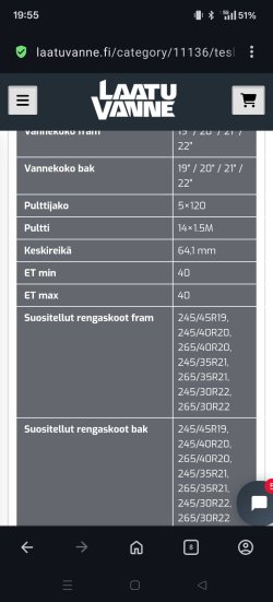

Uudet renkaat muuten olisi 245/40R20 ja taka 275/40R20. Eli nuo takarenkaatkin pitäisi vielä juuri ja juuri mahtua pyörimään. Mutta yhtään isommat ei kyllä ainakaan mahdu.
Nuo nykyiset renkaat on siis muuten samaa kokoa, mutta /35 (uudet 40).
