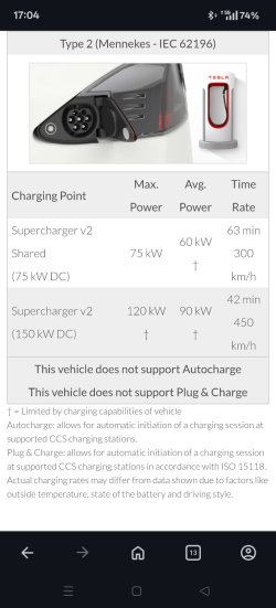

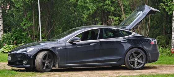

Mulla on joulukuussa ostettu Model S 90D Facelift. 8/2016. Nyt 237tkm ja akun kunto 87%. Tuossa on joskus ollut ilmaiset lataukset, mutta auto on käynyt Teslan omistuksessa, jossa ilmaiset lataukset on poistettu.
Vanhoissa joo 3G. Mutta Teslan päivitys maksaa 200€, niin saa siihen 4G yhteyden. On ilmaiset yhteydet.
Joku "ccs retrofit" täytyy myös olla, että saa ladattua.
85D tai 90D olisi sillä "idioottivarmalla" pienellä takamoottorilla, jossa ei ole nestejäähdyttystä = ei voi rikkoontua siksi/siltäosin.
Tavallinen 85 on taas isolla takamoottorilla, jossa on nestejäähdytys ja siis tyyppivikana menee rikki/vuotaa. Myös P85D ja P90D on isolla takamoottorilla.
Ihan ensimmäisissä Model S autoissa on vain "tyhmä" perus vakionopeudensäädin. Tää 2016 autopilotti toimii oikein hyvin. Kattoluukkua ei tässä mun autossa ole, eikä myöskään ilmajousitustakaan. Koska auto on melko matala, niin ilmajousitus voisi joskus olla ihan näppärä? Peräkärryn vetomassaakaan näissä ei ole, eli kärryä ei saa vetää.

Ilmaiset superit vaativat sitten omaa harrastuneisuutta jos niillä roikkuu. Ihan ok siis noi vanhemmatkin lataavat, mutta varsinkin jos paljon latailee (esim. reissaamisen takia) niin joku ionity passport tai vastaava voi olla hyvä sijoitus vs. lataaminen hitaasti&ilmaiseksi. Mutta toki riippuu miten soveltuvat omaan käyttöön, eli joillekin ihan sopiva tuollainenkin (mutta kannattaa nyt ainakin laskea mitä se latailu ei-ilmaiseksi maksaisi esim. vuoden aikana) jos latausnopeus itselle riittää.
Uuden Yn latausnopeus 10-80% on kuitenkin 27 minuuttia ja noiden vanhojen S-mallien latausaika oli jo silloin aikanaan 43 minuuttia.
Voi ajatella myös niin päin, että Hyundai Kona lataa samalla vauhdilla kun tuollainen vanha S.

Auto Model S 90D 2016 fl, nyt 238tkm, 20" renkaat. Nyt on myös aurauskulmat säädetty paremmin kohdalleen. Oli eturenkaat harituksen puolella ja siis hieman "jarruttivat" rullaamista.
