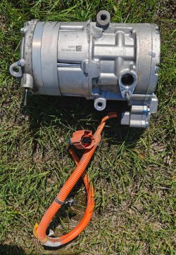

Potilaana Model S 2016 FL. Korjaamolla otettiin ilmastoinnin kylmäaineet talteen (ilmastointi siis rikki). Sain Facebookin puolelta hyvät ohjeet kuinka kompressori otetaan pois. Muuten siis erittäin helppo homma, mutta kompressorin HV kaapeli sattuu olemaan kaikkein alimmainen. Siinä on 4 kaapelia yhteensä.
Ohjeeksi siis sain, että irrottaa ensin muut 3 HV kaapelia ja sitten vasta tuon ilmastoinnin kompressorin kaapelin. Ja nyt on kaikki 4 HV kaapelia irti ja sai vanhan kompuran yläkautta pois. Sain myös ohjeeksi käyttää jotain koukkupäistä meisseliä, jolla saa varovasti sen kaapelin lukituksen avattua.
"Uusi" kompressori on hieman uudemmasta ja 103tkm ajetusta samanlaisesta autosta. Vanhassa siis tuli käyttötunnit täyteen vajaassa 240t kilometrissä. Tämä vahtokompura maksoi postien kanssa 180€. Esim motonetin kompura olisi ollut 1300€.
Toki auton olisi voinut viedä Teslalle myös "huollettavaksi"/korjattavaksi, mutta se on turhan kaukana. Tai johonkin muuhun korjaamoon. Kiva silti itsekin vähän räpeltää auton tai moottoripyörän parissa :)

"Uusi" kompura on 2018 autosta, mutta ihan saman näköinen. Ainoastaan se HV piuhan liitin oli eri värinen.
Vanha kompessori, josta otin ne "pehmikkeet" ympäriltä pois. Voi olla, että joskus tulee purettua tuo ja katsottua, että mikä siinä mahtaa olla vikana. Tuo pyörinyt 235tkm ja "uusi" 103tkm. "Käämit"? oli tuossa uudemmassa selvästi vaaleammat (näkyi tuosta reijästä).

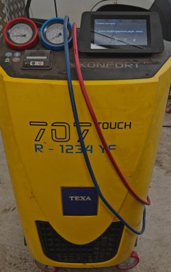

Nyt alkoi Vöyrillä klo 10.00 ilmastoinnin huolto. FixForce Oy niminen firma tekee.
730g on siis oikea kylmäaineen määrä tuohon. Nyt siis "erittäin" jännät paikat kohta, että alkaako ilmastoinnista tulla kylmää :D
Liike on 50min päässä kotoa, mutta nopealla varotusajalla pääsi tänne. Hyvää palvelua myös tähän asti! :) En tiedä onko se KAJ yhtye myös jostain täältäpäin.
Kylmää tulee! 179€ oli tosiaan vm2018 autosta otettu 103tkm ajettu kompressori postikulujen kanssa. Tällä autolla on ajettu 235 700km, eli 2 vuotta uudempi kompura ja huomattavasti vähemmän käytetty.
Ilmastoinnin huolto oli 59€ ja kylmäaine plus öljy (730g kylmäainetta) 72.30€. Erittäin hyvää palvelua ja oikein sopiva 131€ hinta!
Eli ilmastoinnin korjaus maksoi 311€.
Toki vanhat kylmäaineet täytyi ottaa pois (59€). Ja aluksi tein toisessa paikassa turhan ilmastointihuollon, kun ei siellä ollut vajausta kuin 110g (ei auttanut mitään). Se turha huolto siis 59€ ja pieni määrä (kalliimman hintaista) samaa kylmäainetta.
Kone laittoi ne kylmäaineet muuten tosi nopeasti. Aluksi toki tyhjiöinnissä ja testauksessa meni vajaa 30min.

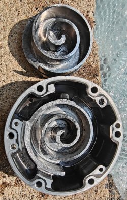

Voi olla että ehdin alkaa jo purkamaan/räpeltämään tuota vanhaa rikkinäistä kompressoria. Ehkä selviäisi, että mikä on "poksahtanut". Kun moottori kyllä pyörii normaalisti.
Mun täytyisi perehtyä, että miten tuo scroll kompressori oikein toimii? Purin siis tuon rikkinäisen paloiksi. Eikä missään näy mitään vikaa. Voisiko olla vaan tuo scroll osa liian kulunut, eikä tuottaisi enää tarvittavaa painetta (235tkm ajettu)? Kun vanha oli kiinni, niin moottori kyllä ihan selkeästi pyöri. Tuolla "uudella" kompuralla tuli kyllä heti kylmää.
Tuossa siis ilmeisesti se kaikkein tärkein kompressorin osa purettuna. Hiukan outo juttu?
Pidempi & selitystä
