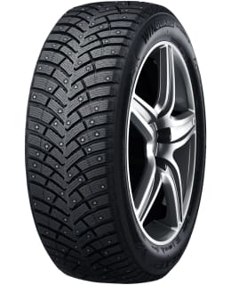

Lopetetaan temanttinen väittely ja kertokaa mikä on hyvä halpis nastarengas painavaan SUV:iin (ei Suvi). Joku LingLong?
Nordman 8/9.
Ei löydy tuossa koossa, mutta 10 mm leveämpänä. 265/60R18. 216,98€ kpl.
Edit: Ja nämä onkin loppu varastosta...
Edit 2: Nämä voisivat olla. Yhdessä testissä kyllä vain käyneet, mutta hyvät kuivalla/märällä ja jäällä keskitasoiset, vähän Continentalin takana. 171€/kpl.
