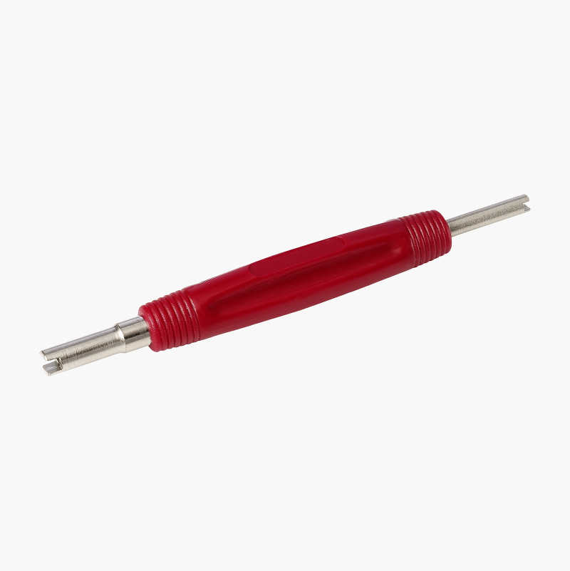

Tällaisiin hiljalleen vuotaviin renkaisiin on halvin ja helpoin korjauskonsti vaihtaa venttiilin "sielu". Toinen potentiaalinen vuotokohta on venttiilin runko ja sen tiivistys vanteeseen. Jos vanne on kovinkin vanha niin vuoto voi myös johtua vanteen olka-alueen hapettumasta/likaisuudesta.
Appiukolla riitti vielä halvempi korjaus, eli pelkkä venttiilin sielun kiristys. Hänellä vuosi viikoissa tyhjäksi, joten yksi rengas ehti ajokelvottoman tyhjäksi, minkä korjasin sielun kiristyksellä ja pumppaamisella. Sen jälkeen on toiminut useamman vuoden vuotamatta (toki tihkuu ~0,2 bar talven aikana).
Jos työkalua ei ole entuudestaan pakissa:
Mulla loppu hidas vuoto kun vaihoin kaikkiin venttiilit :p
