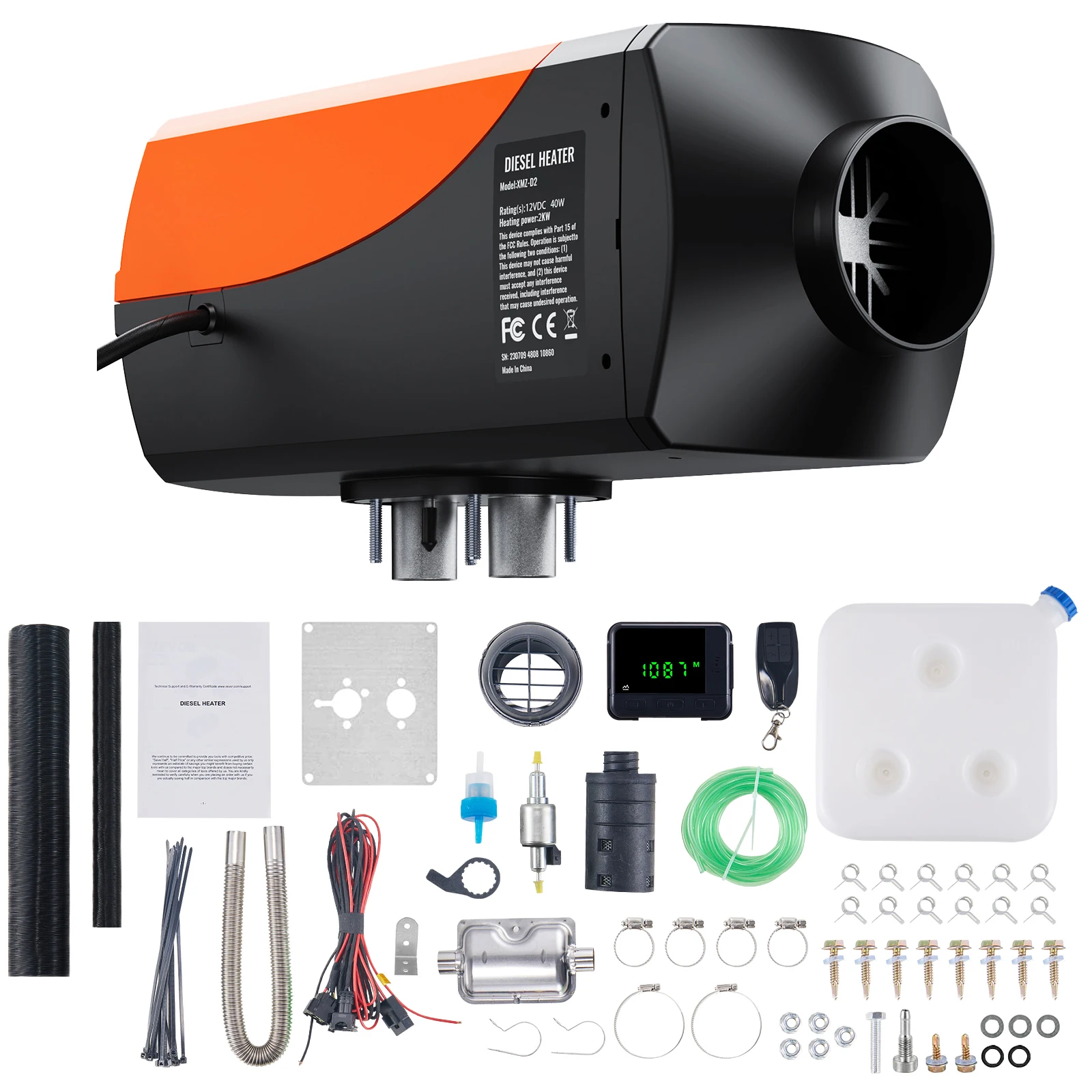

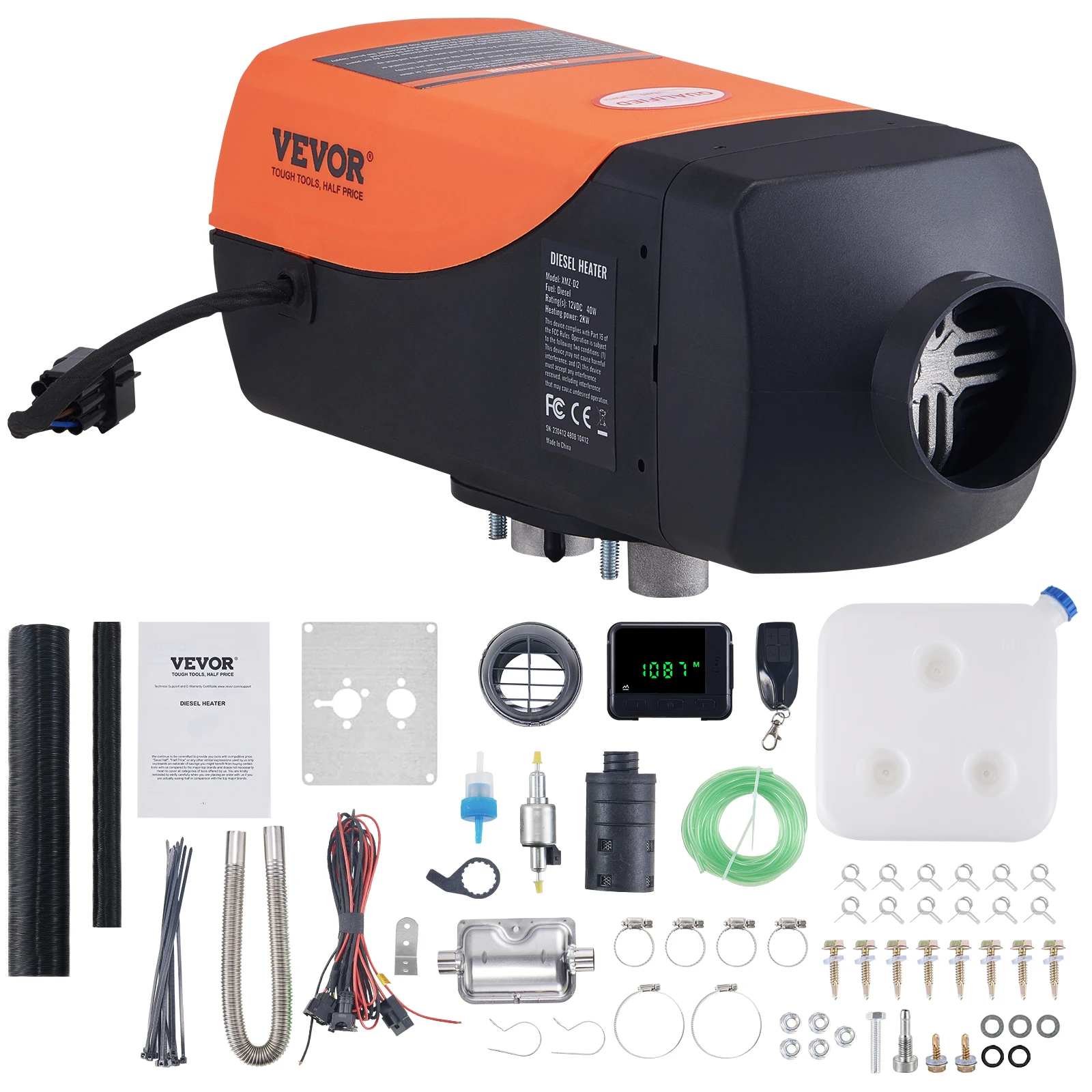

Nykyään kun saa kaukosäätöistä "webastoa" alle 400€, niin ei oikeen ole muuta järkevää vastausta, jos auto ei ole tonninpommi.
En ole edes tajunnut että ihan noin halvaksi on mennyt. Tuohan olisi vähemmän kuin säästämäni 500 listalta karsitusta säteilylämmittimestä. Mutta ovatko luotettavia/turvallisia? Mitä tuotetta suosittelisit? Pitäisi toimia bensalla.
Periaatteessa siis voisin asentaa omakätisesti jonkun Alibaban "webaston" ja tulisi hyvä mieli säästöstä, työsaavutuksesta ja talviautoilun mukavuudesta. Mutta mitäs jos sen jälkeen ajaa auton kerran konehallin nurkkaan tai talon viereen ja se syttyy palamaan? Tuleeko tonnin säästöstä kuusinumeroinen lasku kun vakuutusyhtiö pesee kätensä? :hmm:
Asennettuna nähnyt halvimmillaan 2000€, tuolla 400€ saa säteilylämmittimen. Mistä näin halvalla saa e-hyväksytyn asennettuna?
Kiinanvirityksiä turha laittaa, jos auto palaa niin vakuutus ei korvaa.
Katsoo, että webaston kyljessä on CE-tarra, niin kaikki on kunnossa. :thumbsup:
Vähän ihmettelen näitä pelkoja "vakuutusyhtiö pesee kätensä". Te varmaan noudatte huolto-ohjelmaakin pilkulleen? Koska eikös se ole vähän niin kuin teidän vikanne, jos laiminlyötte huolto-ohjelman noudattamisen ja käytätte autoa öljynvaihdoissa jonkun irakilaisen pajalla, ja sitten haurastunut bensaletku jää huomaamatta, ruikkii nesteet kuumalle pakosarjalle ja taas palaa puoli kaupunkia...
