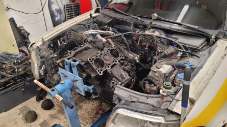

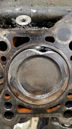

Rajansa kaikella. Ei kestänyt vakiomoottori kilon ahtoja ilman vesiä nilkka suorana:think:
4 vuotta se kuitenkin ahdettuna kesti. Jos olisi ajoissa vaihtanut kansipahvin, kun teki painetta vesitilaan jo vaparina, niin olisi varmaan vieläkin nipussa :D
