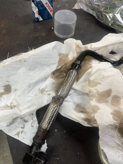

Taas se romu hajosi kun kaikki tuli kuntoon. Eilen tilasin uuden pakopaineanturin ja tänään kun vaihdoin niin totesin että täähän alko pelaamaan. No puuhalaput konttorilta tarinakirjan kanssa kouraan ja lähdin kattomaan jos sais päästöt läpi. Hieman haasteita oli saada kun ei saanu kierroksia pysymään tasaisena vaan jäi humpaamaan korotetulla käynnillä. Sitten kun ajossa tuntu kaikki pelaavan niin tuli ahaa elämys jos kävin näyttämässä konttorilla josko tuli leimaa lappuihin. Konttorin pihalla katsoin keulaan että oho täällä on parkeissa ledit ja pitkissä xenonit että nää ei ainaskaan kelpaa eli varaosaputkasta polttimoiden vaihtoon. No auto halliin ja jarrudynolta kun lähti niin jätti kohtalaisen öljylammikon jota ei aiemmin tiputtanut. Siinä hieman tutkittiin että jostain suodattimen läheltä tulee. No inssi totesi "ja vuosi ajoaikaa tuli korjauskehotuksen saattelemana" No takas fixukselle hakemaan öljyä että sain auton ajettua takas tallille ja aika tiukasti tuli öljynpaineita seurattua ettei tipu vaan.
edit: No vikapaikka tuliki löydettyä eli öljyjäähyn letkuun tullu pieni reikä(kuvassa toki isompi kun yritin purkaa teräspunosta)
