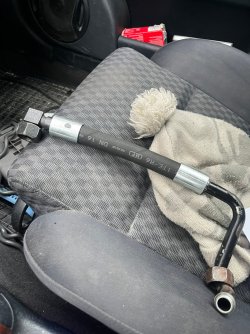

Taas se romu hajosi kun kaikki tuli kuntoon. Eilen tilasin uuden pakopaineanturin ja tänään kun vaihdoin niin totesin että täähän alko pelaamaan. No puuhalaput konttorilta tarinakirjan kanssa kouraan ja lähdin kattomaan jos sais päästöt läpi. Hieman haasteita oli saada kun ei saanu kierroksia pysymään tasaisena vaan jäi humpaamaan korotetulla käynnillä. Sitten kun ajossa tuntu kaikki pelaavan niin tuli ahaa elämys jos kävin näyttämässä konttorilla josko tuli leimaa lappuihin. Konttorin pihalla katsoin keulaan että oho täällä on parkeissa ledit ja pitkissä xenonit että nää ei ainaskaan kelpaa eli varaosaputkasta polttimoiden vaihtoon. No auto halliin ja jarrudynolta kun lähti niin jätti kohtalaisen öljylammikon jota ei aiemmin tiputtanut. Siinä hieman tutkittiin että jostain suodattimen läheltä tulee. No inssi totesi "ja vuosi ajoaikaa tuli korjauskehotuksen saattelemana" No takas fixukselle hakemaan öljyä että sain auton ajettua takas tallille ja aika tiukasti tuli öljynpaineita seurattua ettei tipu vaan.
edit: No vikapaikka tuliki löydettyä eli öljyjäähyn letkuun tullu pieni reikä(kuvassa toki isompi kun yritin purkaa teräspunosta)
Tämä tuliki sit kuntoon. Meni vähän turhan kovalla sykkeellä viime keskiviikko kun työviikko alko torstain vastaisena yönä. Keskiviikkona aamusta soittelin pörhölle ja uus letku olis löytyny parin viikon toimitusajalla kokonaisedulliseen 370€ hintalapulla joten suosiolla menin käymään hiflexillä jossa mietittiin vaihtoehtoja ja todettiin fiksuimmaksi vaihtaa itse teräspunos uudeksi. Loppulaskuna tuli 12€ + pullapussi hyvästä palvelusta.
No viikko kuljettu töissä ja tuntuis pelaavaan suunnilleen kuten pitäis. Ahtoja uupuu puolisen baria mitä pyynti ja eniten epäilly toista hukkaporttia mutta tänään kun sain vihdoin otettua eculta logit ulos niin molemman puolen pakopaineet nousee käsi kädessä eli siltä puolin homma on kunnossa eli seuraavaksi alkaa sit kaivelemaan ahtovuotoa eli painetestiä enkä nyt varsin yllättyis vaikka toinen bypass olis loppunsa edellä kun en muista yhtään tuliko tuohon koneeseen vanhan koneen bypassit vai koneen mukana tulleet mut vikapaikka pitäis olla kuitenki kohtalaisen helppo selvitellä ja myöskin kylmäkäynnistyksiä pitäis alkaa säätelemään kun en ehtiny loppuun asti säädellä pari vuotta sitten kun oli ajossa kun haettiin toimivia ajokarttoja
