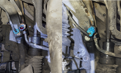

Astra K 1.6 CDTI Biturbo 2018, ajettu noin 135 tkm. Huomasin parkkipaikalla, että oikealta edestä kuuluu laahaavaa/kohisevaa ääntä, kun kääntää tiukasti (ratti ääriasennossa) oikealle. Vähän saman tyylinen ääni kuin rengas hankaisi lokariin jäätyneeseen jäämöykkyyn. Vasemmalle kääntäessä ääntä ei kuulu. Muita oireita ei ole, ei värise eikä kolise. Vetarin pallonivel (tai mikä se nyt oikealta nimeltä onkaan) lienee kuitenkin menossa, vai mikä muu paikka tuon voisi aiheuttaa? Koitin kurkkia renkaan taakse, eikä tuolla mitään näyttänyt olevan, mikä renkaaseenkaan voisi ottaa kiinni ja aiheuttaa äänen.
Jooh marraskuussa jo kattelin kun oli onhjaustangon alueella kosteutta, nyt kun nykäsi liittimen irti niin oli sisältä ihan punasessa öljyssä. Se saa olla nyt tänviikon irti ja "valua" vaihtelen uuden kytkimen kun viron pojat saa lähetettyä
Öljyä ei oo säiliöstä vähentynny haivattavaa määrää (sama taso kun mihin sen lisäsin marraskuus), varmaan aika hidas vuoto
Uusi painekytkin ja o-renkas, seuraavaksi uusi tiiviste tuohon liittimeen koska vanha oli turvonnut niin isoksi ettei mennyt paikallee
