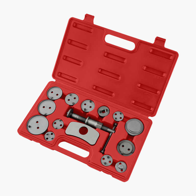

Levittävä jarrumäntätyökalu | Jarrumännän puristin ja hyvä muistaa, että osa ei mene pelkästään painamalla sisään vaan vaativat myös kääntämistä samalla. Yleensä niitä missä on samassa käsijarru ilman omia käsijarrun kenkiä.
Niin jumissa olevaa ei ole vielä ollut ettei tuommoisella olisi sisään mennyt vaikka palat olisivat olleet miten järkyttävän näköiset. Eli jos saat sen sisään menemään niin sitten pumppaat ulos sitä ja taas sisään niin monesti herkistyy sillä riittävästi.

Kannattaa jarruhommiin ostaa suosiolla männänpuristustyökalu. Helpottaa työtä valtavasti. Isäni haki joskus apteekista "huume"ruiskun, jolla sai työnnettyä jumiutuneen männän väliin öljyä. Sitten vain jarrumännän puristustyökalulla mäntää sisään ja jarrupolkimella polkemslla ulos. Näin on saatu lähes aina palautettua mäntä toimivaksi.

Se nyt on varmaa, että vähintään tuon puristustyökalun se vaatii, mietin vain, että uskaltaisiko sinne väliin ruiskauttaa vähän jotain ruosteenpoistajaa, vai tuhoaako sylinterintiivisteet sieltä sitten? Kuskin puolen jarruissa oli tosiaan käynyt niin, että se renkaanpuoleinen pala oli hitsaantunut kiinni satulaan ja vanhat ruostuneet liukutapit ei olleet toimineet myöskään, joten männän puoleinen pala on melkein rautaan asti kulunut. Eli mäntä on työntynyt varmaan niin paljon ulos kuin vain voi ja jumahtanut aikalailla siihen.
