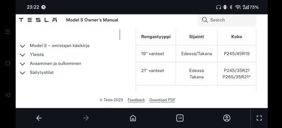

Mittailin että etuvanteet on 8.5" ja takavanteet 10". Toki rullamitalla vaan, mutta tuollaiset ne myyjän mukaan kuului ollakin. Tuumakoko 20".
Noille siis menee hyvin eteen 245/40R20 ja taakse 275/40R20 (toinen vaihtoehto toki 275/35R20). Eturenkaat löytyykin jo. Autosta myös löytyy säätö, että voi käyttää erikokoisia renkaita edessä ja takana. Keskiviikoksi sain siis varailtua sen nelipyöräsuuntauksen.

On joo vakioalusta ja rautajousilla (Model S).
Renkaisiin löytyy "staggered" valinta. Pitää kyllä valita 21" vanteet, mutta toki toimii myös, vaikka olisi 19" tai 20" tuuman vanteet oikeasti.
Eli siis 245/35R21 ja 265/35R21. Takarenkaat on hieman korkeammat.

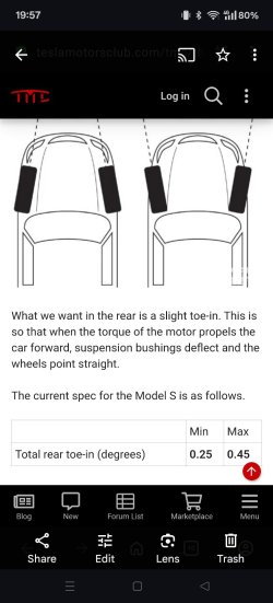

Muuten, eikös eturenkaat ole silloin harituksen puolella, jos eturenkaat kuluu sisäreunoiltaan. Molemmat renkaat siis, eikä ole mitään merkittävää eroa etupyörien välillä.
Model S ilmeisesti kuuluisi olla hieman auraava, kun säädöt on oikein laitettu. Jo vanhasta nelipyöräsuuntauksesta on paperi, mutta tuskin edes löydän sitä enää.

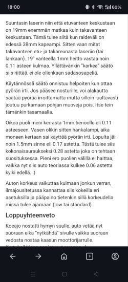

Nuo pari kuvankaappausta otin joltain sivustoilta. Eli ei suurempaa merkitystä, koska menee nelipyöräsuuntaukseen keskiviikkona ja sitten selviää kanssa tarkemmin.
Lähes joka autossa on vähän aurausta, eikä sillä ole juuri merkitystä renkaiden kulumiseen, väärä camber-kulma taas vaikuttaa renkaiden sisä tai ulkoreunojen kulumiseen.
Ei, camber ei kuluta rengasta jos muut säädöt on kohdallaan ja en puhu tälläisestä camber kulmista
Esimerkiksi jos radalla halutaan ajaa kovaa, niin camber kulmaa kannattaa laittaa negatiiviseksi hieman enemmän kuin valmistajan ilmoittama, mutta se ei syö rengasta pilalle jos vain muutkin säädöt on kohdallaan.
Liika aurausta tai haritus syö taas hetkessä renkaan pilalle.
