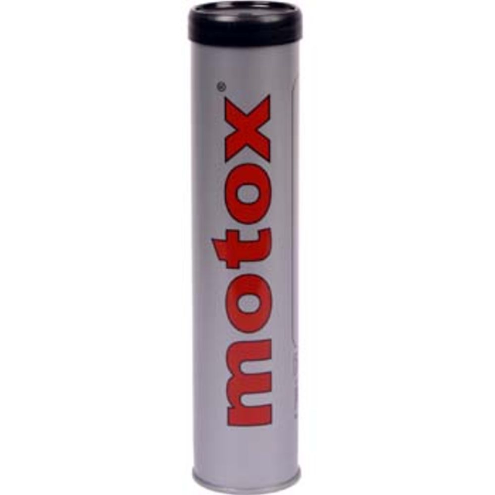

Kuparitahnaa ei kannata tappeihin laittaa.
Tätä voi laittaa tappeihin.
Ok kiitos, joskus paikallisessa Fixuksessa suosittivat kuparitahnaa jarrujen rasvaukseen, tiedä sitten mihin perustui se näkemys.
Ei missään nimessä kuparitahnaa tappeihin, siitä tulee ajanmyötä sellaista jankkia, että mikään ei liiku...
Noita tahnoja melko moneen kertaan kironnut.
Toi jarrurasva ei maksa käytännössä mitään, ja on sinne tarkoitettu.
Kannattaa käyttää tätä rasvaa säästeliäästi, koska liika painuu sinne reikään ja lopulta jumittaa liukutapin.
Biltemassa toi jarrurasva oli paljon edullisemman hintaista, eikä mitään käytännön eroa, ellei jopa parempaa. Ja jep, OHUT huntu sitä, sen verran että just tasainen pieni kerros on liukutapissa.
Normaalia molybdeenisulfidi rasvaa käy ihan hyvin jarru osiin, ei tarvitse mitään erikoisrasvoja, ole käyttänyt tuota vuosikymmeniä ja sitä saa 400g tuubin suunnilleen samaan hintaan.
Kerro mikä menee rikki jos käyttää molybdeenisulfidi rasvaa ja mitä noissa on eroa, ei sitten mikään mene rikki.
Siis jarrurasva on tarkoitettu palojen ja satulan väliseen voiteluun.
Silikonirasva on tarkoitettu liukutappien voiteluun.
Näin ollen kumiosat pysyvät pidempi-ikäisinä.
