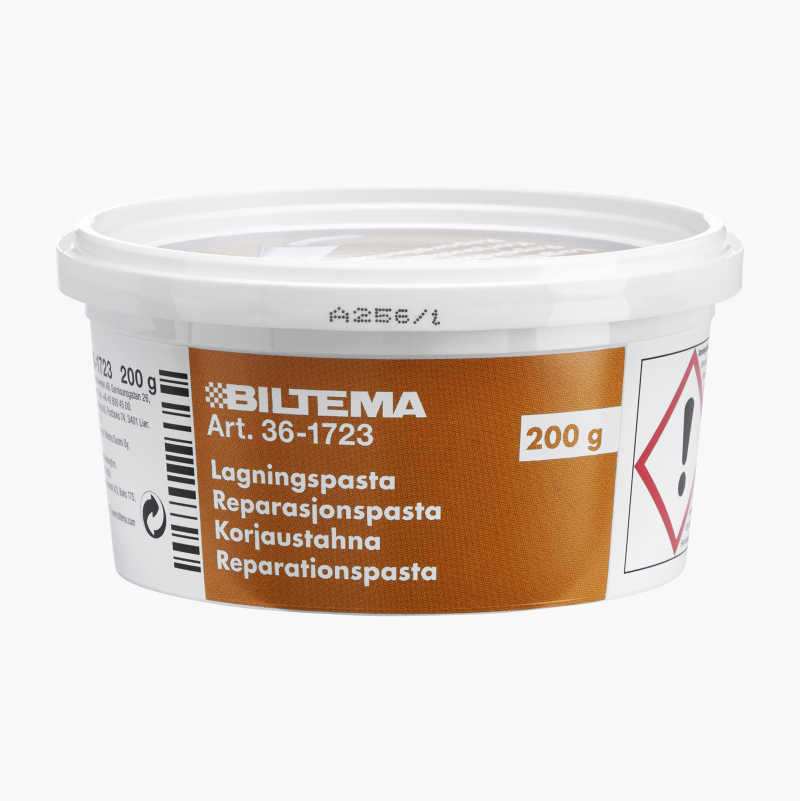

Uskoisin että tuo tahna (3.6€) oli paras korjaustapa, kun tuo vuotava takavaimentimen liitos ei ollut vielä pahasti rikki. Silti aika mukavasti puhalsi pakokaasua väärästä paikkaa pihalle.
21v auto, niin alkaa kyllä olla pakoputkikin kovasti ruosteessa. Mutta jos saisi elvytettyä vielä vuoden lisää ajoaikaa :) Otin siis vasemman takarenkaan irti, niin kädellä ylsi tuonne saumaan levittämään aika reilulla kädellä tanhaa. 200g purkki niin tuollahan korjaisi aika useita vuotavia kohtia mahdollisesti.
Nyt tahna ehtii kuivaa noin tunnin, eli saa nähdä pitääkö tuo sauma, vai rikkoontuuko heti uudelleen. Tuo takapönttö oli lisäksi kylmä, kun ajelin vain biltemaan ja takaisin.
Itse olen käyttänyt massana CRC:n paikkausmassaa, kerro sitten miten tuo sinun käyttämäsi kestää.
Huonoja kokemuksia itsellä noista tahnoista, jos pelkästään sillä paikkaa. Toimii hetken aikaa katsastuksessa tai myyntiin "korjatessa" . Mutta nauhan kanssa käytettynä toimii paremmin tms. joka estää pakokaasuja puhaltamasta paikkaa mäkeen.
Oon joskus paikannut putken laittamalla tahnaa, villaa päälle ja halkaistulla oluttölkillä koko komeus klemmareilla nippuun. Kesti hyvin ja oli aika tiiviskin. Katsastaja vain naureskeli aina :rofl:
Muttin tomaattitölkki toimii myös ensiapuna :D Ihan ekaan autoon pistin tuota CRC:n paikkausmassaa nauhan kera ja se kyllä kovettui ja kesti hyvin suoralla putken osuudella.
Ehdottomasti pitää kyllä jotain peltisuikaletta tai kuitunauhaa/rautalankaa kiertää siihen paikan päälle jos tuollaisella tahnalla leipoo pakoputkea umpeen. Muuten se paikka lentää mäkeen hyvin nopeasti, muistan kyllä itsekin joskus ajaneeni konttorille ihan pintakaasulla, että sinne asti edes kestäisi.
Eikä myös kannata itselleen uskotella, että se mikään "korjaus" olisi. Se on pääsääntöisesti nimenomaan hetkellinen purkkaviritys, mutta tietyissä paikoissa ja olosuhteissa kyllä puolustaa paikkaansa.
Ja tuohon CRC paikkatölkkiin vinkki, sehän kuivuu hyvinkin nopeasti kun se purkki on ensimmäisen kerran avattu, mutta sinne kun laittaa vettä sekaan, niin se pehmenee aina vaan uudestaan ja purkki kestää vuosikausia, jos ei päästä sitä ihan kivikovaksi kovettumaan. Useinhan sen aineen käyttömäärä on varsin vähäinen.

Tahnakorjauksesta 2 vaihtelevaa kokemusta.
Toisessa ranetin jousto-osan paikalle bilteman tarvike-jousto-osan. Etupäästä ei mahtunut kunnolla hitsaamaan yläpuolelta putki paikallaan, eikä viitsinyt kokeilla irrottaa downpipea, kun vituiksi se olisi kuitenkin mennyt, niin tahnalla sitten ylhäältä auki jäänyt reikä tukkoon ja on nyt kestänyt hyvänä neljä vuotta.
Toisessa koetin elvyttää syöpynyttä ja halkeamille repeillyttä putkea pelkästään hitsaamalla. Ei tullut tiiviiksi, joten koetin toimisiko tahnalla viimeistely, kun se viimeksikin toimi niin hyvin. Ei tullut tiiviiksi silläkään.

Bilteman korjausmassa toimii. Ainakin siis toistaiseksi. Toisaalta vuotokin oli hyvin pieni. Edes äänestä ei oikein kuullut, että vuotaako putki vai ei.
