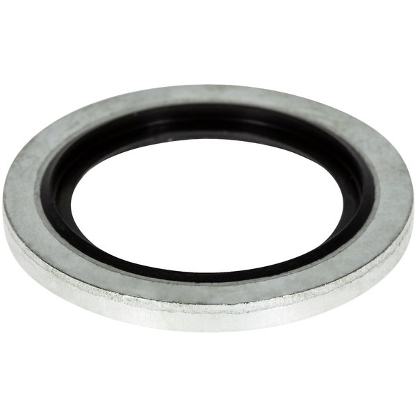

Wanhan rouvan (C5 2002) takapallon tiiviste oli sanonut työsopimuksen irti ja nyt se on vaihdettu, vanha pallo oli ok. Osaako joku sanoa pitääkö tuossa jotain paineistuksia tehdä, kun palloa ei vaihdettu? Uudet litkut sisään ja kovaa käyttöä? Hayesin manuska on hieman epätarkka tässä kohtaa. Jos se pitää paineistaa uusiksi, niin onko se siitä takapallon päässä olevasta venttiilin näköisesti pistettävä ilmaa sisään?
ei tarvii tehdä mitään. eikä varsinkaan koskea jousipallon paineisiin!! siellä on jotain 60-100bar muistaakseni.
Tuskin mitään, tee varalta normaali ilmaus eli jousitus pari kertaa ylös alas ja rattia edes takaisin.
Voisiko joku kertoa autotyhmälle, mikä tämä pallo on ja mihin sitä tarvitaan? Vilpitön kysymys.
Tähän liittyen. Olin lukenut Hayesia vähän huonosti ja sekoittanut paineenpoistoventtiilit ja täytön. Paineenpoistoa varten on edessä ja takana omat venttiilit, en etsinyt kun sattuneista syistä paineet oli jo pois. Nesteiden lisäyksen jälkeen jouduin kuitenkin polkupyörän pumpulla paineistamaan säiliön, että pumpulle asti päätyi nestettä. Hayesissa on kuvassa korkissa ”venttiili”, mutta itsellä pelkkä pieni n. 1 mm reikä. Riitti kuitenkin, kun pumpun painoi siihen reiän päälle tiiviisti, kummoistakaan painetta ei tarvinnut.
Huono uutinen sitten oli se, että uusi tiiviste pullahti ulos, kun sen (pallon vastakappaleessa oleva) ”ura” on murtunut ulkokehältä. Tarvis siis varmaan se mäntä tms. sen nimi on uusia. Taitaapi olla tämä auto siinä, ei jaksa enää etsiä romikselta osia. Jos joku tarvitsee talvirenkaita, uudehkoja jarrusatuloita jne. niin viskaa yv:llä. Saa toki koko romunkin noutaa pois, alle tonnin en kyllä laske menemään, romutuspalkkiota vähän suunnittelen.

Laita pallon kierteeseen putkiteippiä ja kokeile pitääkö

Se mäntä tms on jousisylinteri. Jotkut ovat saaneet pitämään pallon usit tiivisteellä:
