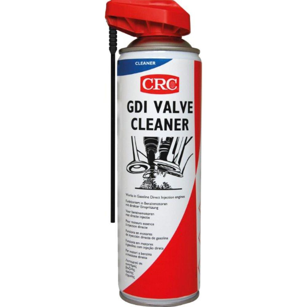

Sit pitäs vielä hommata kunnon puhdistussprayta. Näitä kahta olen katsellut:
LE 802 osapuilleen irroittaa maalit, joten maalattujen kohteiden kanssa pitäs olla varovainen... :D Ja näyttäis myös olevan tilapäisesti loppu :cigarbeye:
