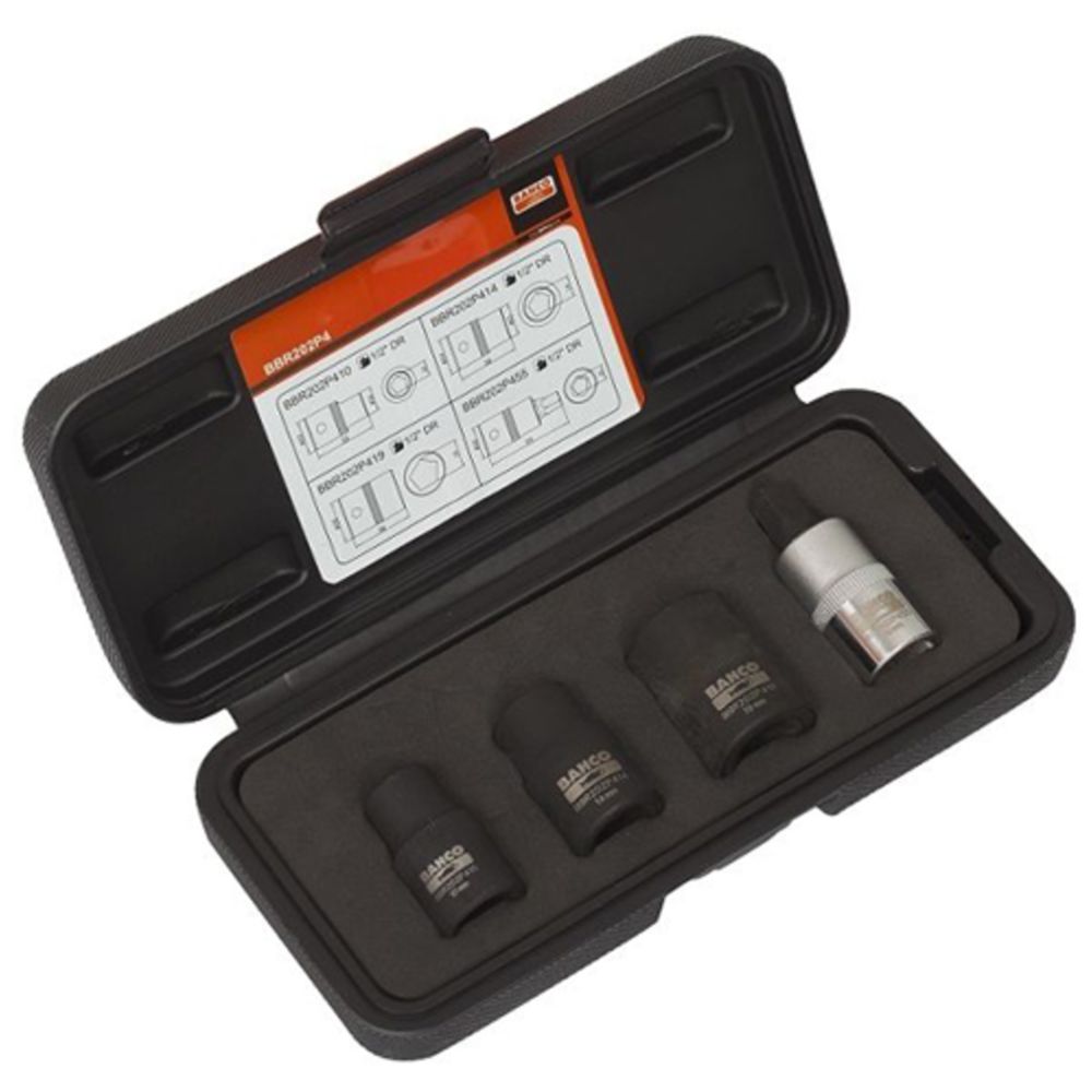

Millasella työkalulla avataan viiskulmainen pultti?
Viisikulmaisella hylsyllä :D
Puntaroin että ostanko uuden satulan satkulla vai tuon sarjan 24 eurolla, jota tuskin tarvitsen muiden autojen kanssa. Päädyin vielä uuteen satulaan.
Työkaluja on muutenkin jo kertynyt liikaa..
Kaikenmoista, enpä muista ett ois ikinä ollut tarvetta moisille.
Muistaakseni tuohon käy myös 14 tai 15mm? Normaalihylsy lyömällä...ainakin mondeon satuloihin.
Joissain toyotan koneissa taisi myös nokkapyörät olla noilla kiinni.
