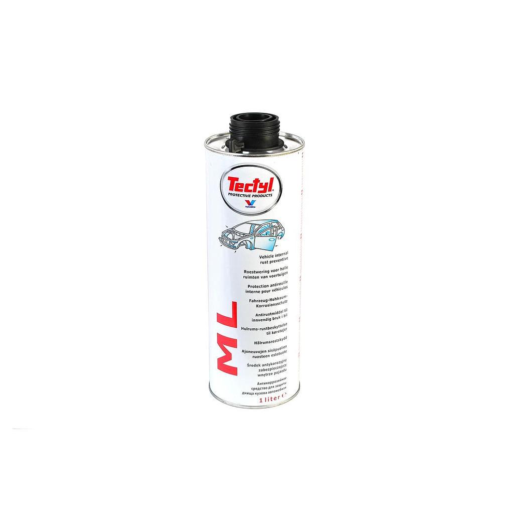

Kuinkas kanssa autoilijat massaa autojensa alustoja vai onko se jo old skoolia?
Tuli tuossa ostettua työ käyttöön 2003 Yaris verso vastineeksi pyörälle. Ajattelin tätä nyt helliä ja pitää kuin omaa.
Tuossa kun jarruja herkistelin, loin vilkaisun alustaan ja siellä näytti vähän sellaiselta että voisin öljytä/massata. Toki mtn nosturia en omista, mutta soveltaen vaikka nurkka kerrallaan. Pesuri ja kompressori löytyy.
Olisiko pesurilla alustan pesu ja luontoäidin kuivatus ja sitten suojaus päälle? Mutta mitä? Tuskin pensseli massaa? Onko jollain jotain esimerkkiä kuinka tässä voisi edetä ja millä aineilla, esim wurtin kioski löytyy täältä kylältä.
Kiitos!
Kiitos!
Jotain kotelonsuojaa.
Ja massan päälle maali. Massa ei itsessään ole varsinaisesti vedenpitävää. Nyt on parisen vuotta kestänyt helmat kun maalasin happopohjamaalilla, päälle pensselimassaa ja pari kolme kerrosta akryylimaalia.

Ei pehmeän massan päälle maalaamisessa ole mitään järkeä, kiveniskumassan päälle voi maalata.
Pensselimassan kanssa leikkiminen alustassa ei muutenkaan ole mitään järkeä, monta kertaa paksun mustan massan alta on löytynyt pommi, kotelonsuojan kohdalla ei kertaakaan.
Kiitos!
Dinitrol ML Kotelosuoja 500 ml | Motonet Oy ensin tuota ja sitten päälle tuota jos kestävää haluaa Dinitrol 4941/CAR Alustasuoja 500 ml | Motonet Oy
